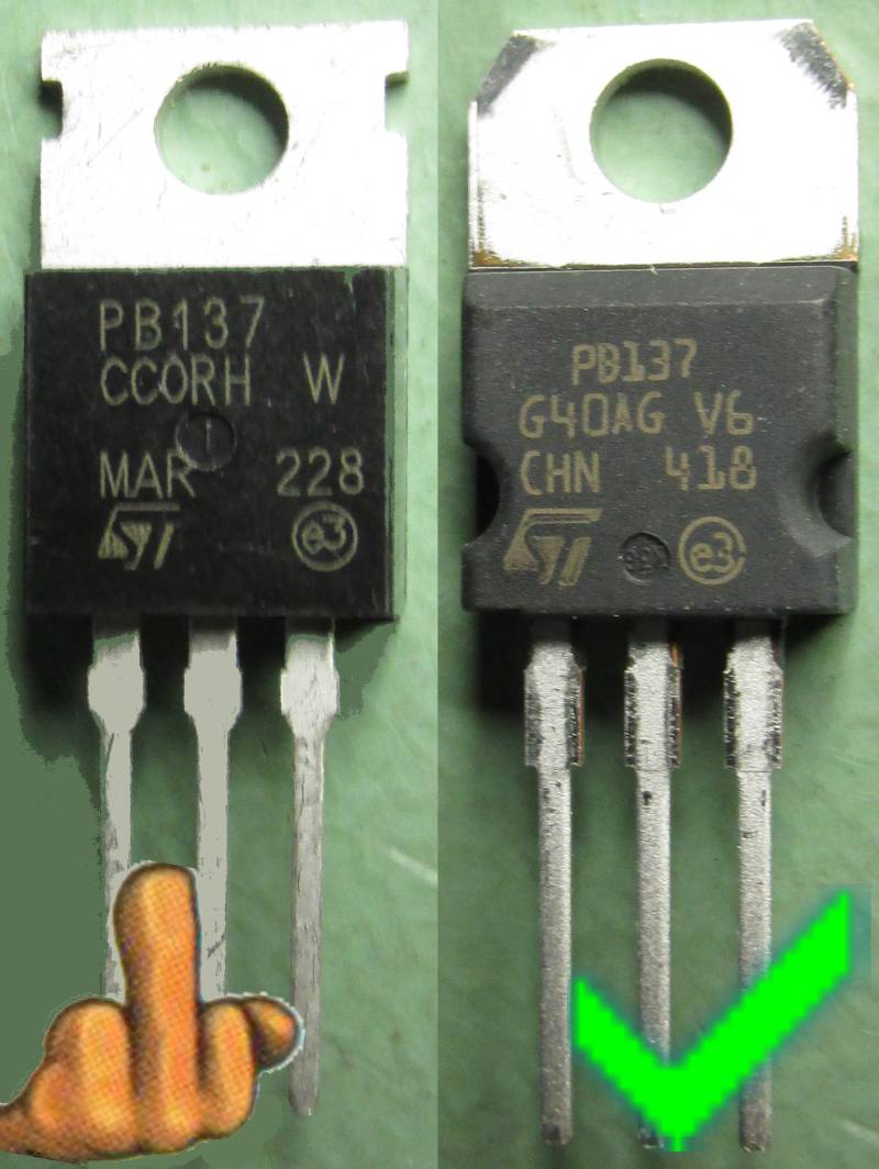

Gast #5984556
Harald W. schrieb:
> Normalerweise geht das recht gut mit dem IC PB137.
Der Fragesteller will mit 14,4V laden und abschalten - das wäre als
Zyklusbetrieb eine erlaubte Betriebsart.
Er will keine Erhaltungsladung machen:
An_Drr schrieb:
> möchte den Akku nur aufladen, wenn voll abschalten nix erhalten
Der PB137 erfüllt diese Bedingungen nicht!
Am Rande: 09/2016 habe ich über Ali beim Shop "Welcome 1" PB137 gekauft,
das bisher einzige Mal, das ich nachmessbar gefälschte Bauteile bekommen
habe - umgelaserte 7809.
