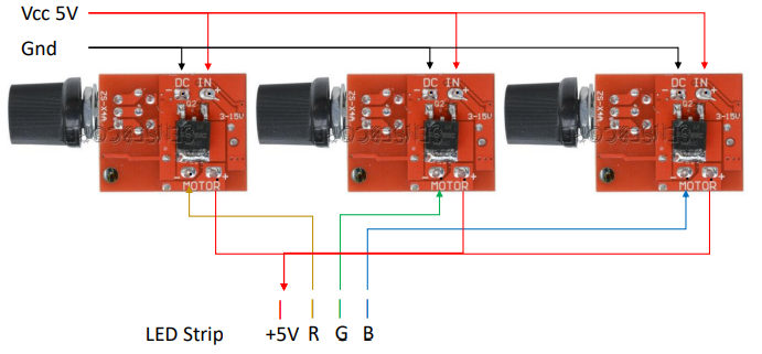

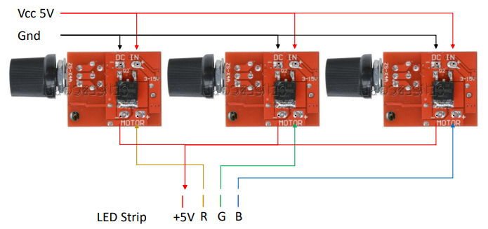

Zur Steuerung einer RGB-LED Leiste hatte ich drei PWM-Dimmer des
folgenden Typs gekauft:
https://www.ebay.de/itm/Mini-5A-Motor-PWM-Speed-Controller-DC-3V-35V-Speed-Control-Switch-LED-Dimmer/272304972812
Die Frage ist, wie diese am besten zu verkabeln sind bzw. ob meine
Vorstellung davon zu Beschädigungen führen kann.
(Da ich keinen Schaltplan finden konnte basiert meine Verschaltung nur
auf Vermutungen).
Ohne Oszilloskop kann ich nur vermuten was passiert, wenn die + Ausgänge
miteinander verbunden sind. (Funktionieren tut es grundsätzlich
jedenfalls).

Die Module scheinen Low-Side-Treiber zu sein, passt also.
Warum du + vom Ausgang allerdings auf + von der LED legen willst, weiß
ich nicht.
Wenn du es anders als auf deinen Bild angeschlossen hast und nichts
explodiert ist und funktioniert, dann ist das okay. Einen Fehler bzw.
eine Verpolung würde man recht schnell an viel Strom und Wärme merken.
