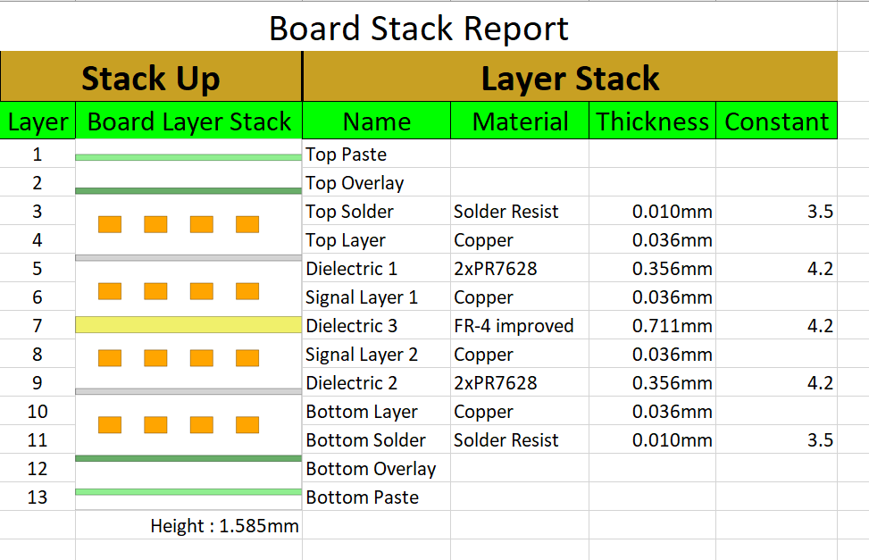

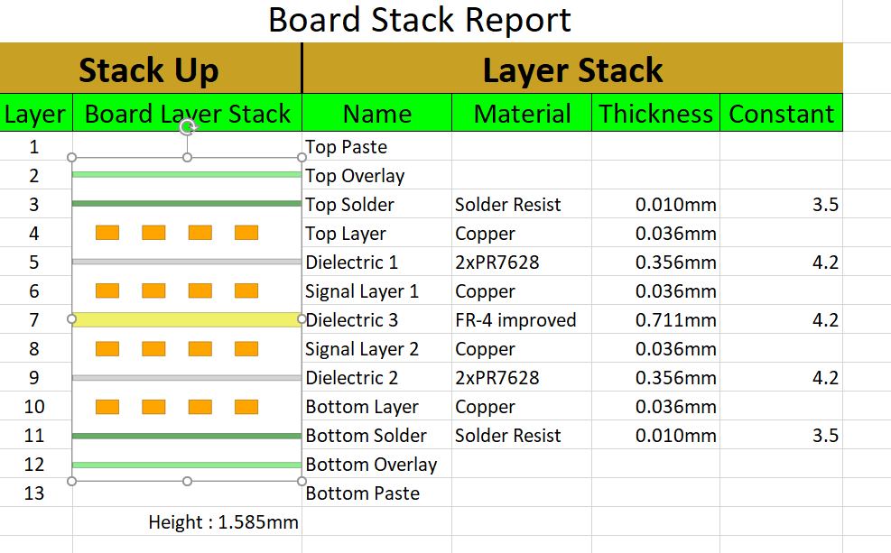

Hallo
Ich habe eine Frage zum Altium Designer(19.0.10) Board Stack Report.
Im Anhang gibt es zwei Bilder davon.
Das Bild mit dem Namen IST.png ist jenes welches Altium Designer
generiert.
Das Bild mit dem Namen SOLL.png ist jenes wie es m.E. aussehen soll.
Anfangs habe ich im Excel die Grafik "verkleinert" wie im SOLL.png.
Das geht mit ein paar Mausklicks. Mit der Zeit ist mir das aber immer
mühsiger vorgekommen und ich hab es dann belassen dies zu tun.
Die Frage ist: Gibt es im Altium Designer eine Möglichkeit(Einstellung)
sodass AD dies immer richtig(SOLL.png) macht ?
Danke und Liebe Grüße
Mike
Gast #5985357
Nicht daß ich eine Einstellung wüßte.
Ich würde aber mal schauen ob ich irgendwo in den Eingeweiden vom AD ein
Template finde. Dieses Template durch ein passendes Template ersetzen
oder durch eins mit Makro, daß alles so hinzerrt wie du es haben willst.
An deiner Stelle würde ich mal ein Update fahren oder zumindest parallel
installieren zum Testen, da Altium im Sommer den ganzen Layerstackkram
gehörig überarbeitet hat.
