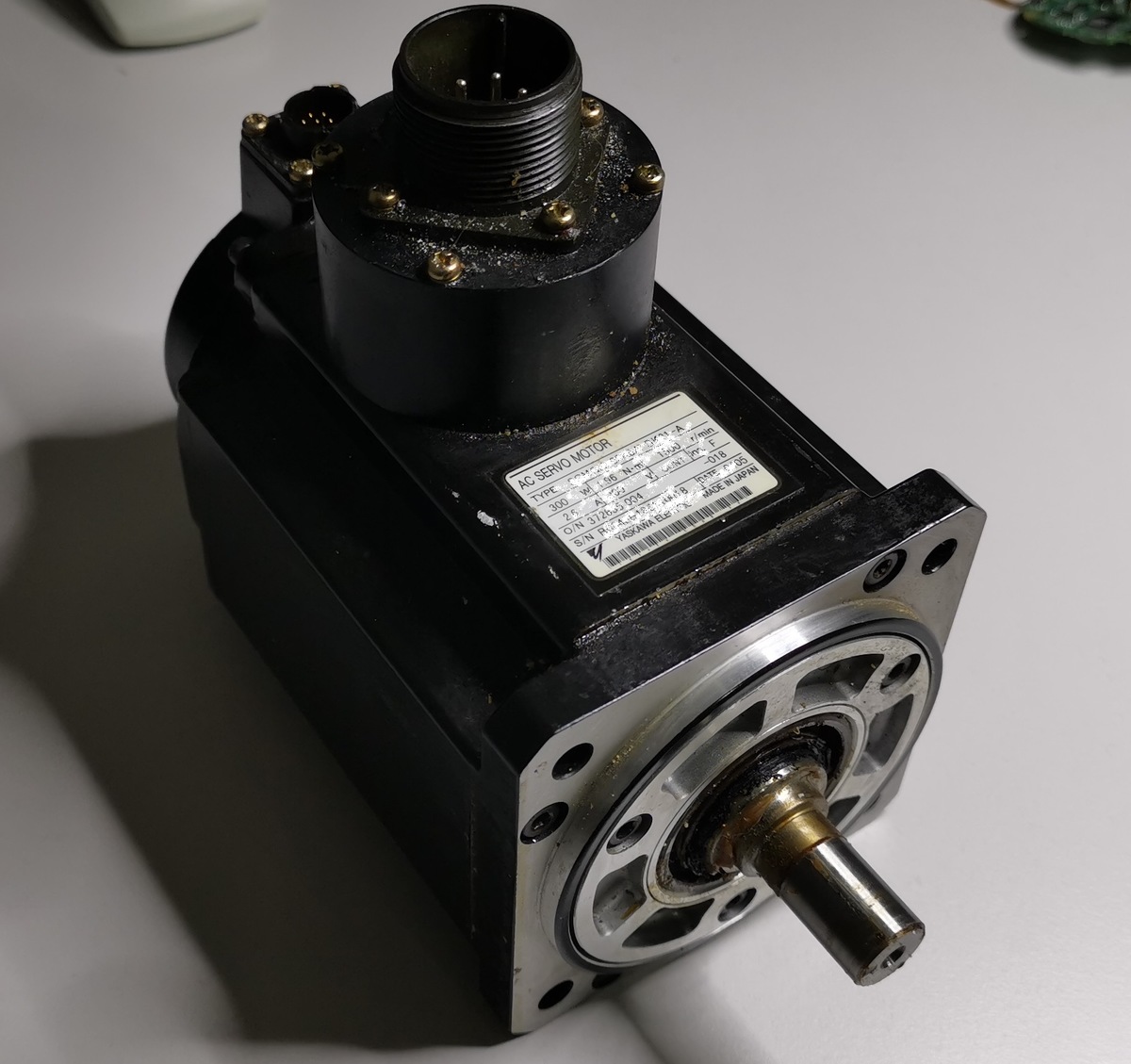

ich suche nach einem Kaltreiniger ca 5-10 Liter für Teilewaschgerät.
Ich will damit 3 Servomotoren und 3 FU reinigen, danach alles überholen
Kugellager im Motor und Elektronik (Kondis) im FU, aber vorher gründlich
reinigen, weil die Motoren und FU Katastrophal aussehen, alles voll mit
Öl oder Emulsion, teilweise ausgetrocknet?!
Motoren müssen ausgewaschen werden, da habe ich auf Zahnbürste kein
Bock.

@TO: Laß um Gotteswillen die Motoren zusammen, anderenfalls kannst Du
sie danach wegwerfen!
Der magnetische Anker darf nicht aus seinem Joch, ansonsten schwächt
sich das Magnetfeld irreversibel. Du kannst ihn allenfalls aus dem Joch
heraus in ein passendes Eisenrohr schieben. (gilt nicht für
unmagnetische Anker von Reluktanzmotoren)
Davon abgesehen kannast du die Motoren außen abwischen, das ist dann
genug. Wenn Du was für die Vitrine suchst sind AC-Servos ungeeignet, da
auch der Resolver nach der Demontage neu justiert werden muß.
Die Zeiten, in welchen AlNiCo für Motoren verwendet wurde, sind
glücklicherweise schon seit über 50 Jahren vorüber. Motoren mit Ferrit-,
NdFeB- oder SmCo-Magneten kann man bedenkenlos zerlegen -- wenn man die
magnetischen Zugkräfte beherrscht. Entmagnetisiert werden diese dadurch
nicht, zumindest nicht bei der in unseren Breitengraden üblichen
Zimmertemperatur.

Ich habe eine Fräsmaschine mit Zekol Handwerker-Reiniger wieder
blitzeblank bekommen, Öl und Verkrustungen sind nach einigem Einweichen
kein Thema mehr.
Ist für mich der Maschinen Reiniger schlechthin.
Aber UFFBASS: das Zeug geht auch mit lackierten Teilen nicht zimperlich
um...
Frohes Putzen, harry
im KFZ Handel gibt es Kaltreiniger oder Felgenreiniger.
Habe den Felgenreiniger in Verbindug mit Wasser für Frequenzumrichter,
die ähnlich aussahen wie deine, verwendet. Danach eine Woche im warmen
trockenem Raum (Heizraum z.B.) austrocknen lassen.
