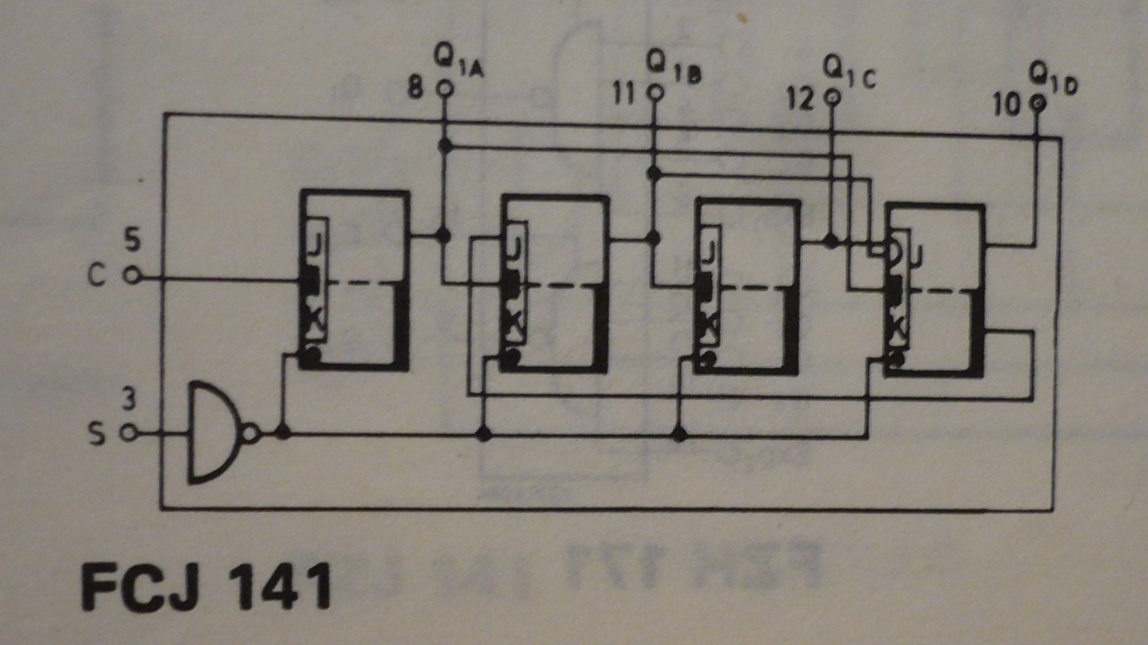

Leo schrieb:
> ich suche zu dem Bauteil FCJ141 eine Anschlussbelegung oder Datenblatt.
> Es handelt sich dabei um einen Zählerbaustein, wahrscheinlich von
> Siemens aus den 70er Jahren.
Stammt von Valvo, DTL-Logik von ganz lang her.
Muss mal sehen ob ich noch ein Datenbuch aus der Zeit finde.

Hallo Hinz,
vielen Dank für deine Mühe.
Das Foto welches du angehängt hast, hilft mir schon mal weiter.
Falls du doch noch ein vollständiges Pin-Out finden solltest, wäre ich
dir sehr dankbar.

#5988148
Eher aus den 60ern. Ich habe ihn bei Valvo gefunden: "Asynchrone
Zähldekade im 8-4-2-1 Code"
Versorgung ist aber genau andersrum als bei TTL und später üblich: 14=
GND, 7= +6V +/-5%
