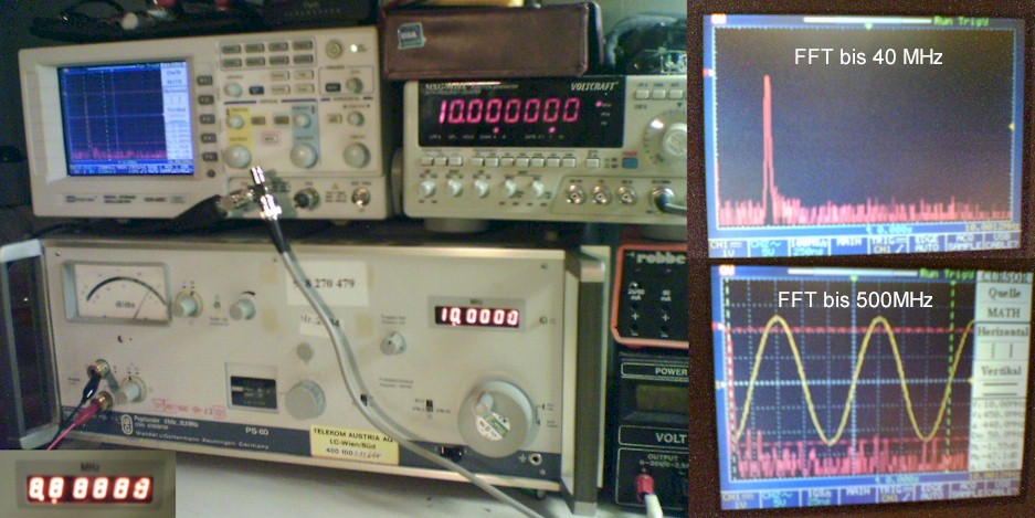

Wandel & Goltermann Reutlingen Germany  PS-60 Pegelsender
6kHz bis 18,6 MHz angegeben. (max. 18,88781 MHz)
gerät wurde 1988 von der Telekom Austria eingekauft und 1999 letzmalig
kalibriert.
über das ganze band gibt es, wenn überhaupt nur schwankungen im lsd um
1 digit.
das komplette band ist ohne umschalten über ca.60 reglerdrehungen im
coarse mode, oder ca. 2000 umdrehungen im fine mode einstellbar.
(regler rausziehen)
zusätzlich gibt es noch ein "very coarse" poti.
output level drehschalter -78dB (97,5µV) bis 0db (775mV) in 40 stufen
feinregelung +0,3 dB/ -2,2dB bzw. +1dB/ -20dB
Gossen spiegelskala mir gedämpften haarnadelzeiger und gefederten
anschlägen.
Output Ri zwischen 0 und 75 Ohm umschaltbar
einem WZ-6 <> SPM-6/SPM-60 umschalter (externe buchse hinten)
einem Kalibrationsschalter on <> off schalter
signal off - taster
display: 6 stellig (3 doppel VFD's) 10MHz(mostsignificantdigit) -
100Hz(leastsd)
mit taster wird die anzeige zum ganzfeinregeln um eine stelle nach
links gerückt 1MHz(msd)- 10 Hz(lsd)
wenn der haupttsteller im coarse-mode ist, werden nur 5 stellen
angezeigt 10MHz(msd) - 1kHz(lsd)
auf der rückseite befinden sich noch 2 abstimmbuchsen (für
calibrator),
ein AM modulationseingang 0 - 100 kHz 600 Ohm
ein WZ-6 erweiterungsstecker (?)
und ein generator-off eingang
gewicht ca. 25 Kg oder mehr. (habe leider keine waage), 44,3 * 17,5cm *
(37tief) rackgröße
besonders zu erwähnen ist die hohe spektrale reinheit bzw. stabilität
die auch während der aufwärmphase keine schwankungen zeigt.
achtung ! das rechteste digit leuchtet links oben nur schwach, kann an
ansteuerung und/oder display liegen. es fehlen aber keine segmente,
stört somit nicht beim arbeiten. ansonsten ist das gerät meines wissens
in ordnung.
das ding konnte nicht geprüft/ kalibriert werden, da ich nichts
annähernd ähnlich genaues besitze.
nur selbstabholung in Wien, innerhalb der nächsten 2 monate.
bei einem preis über 4K€ gebe ich alle geräte auf dem bild dazu,
bei unter 40€ fluche ich unmotiviert und behalte das netzkabel :)
ansonsten, best offer. (2 wochen zielzeit danach ebay an irgendeinen
typen, der sich daraus eine nixie-clock baut. schadedrum)
