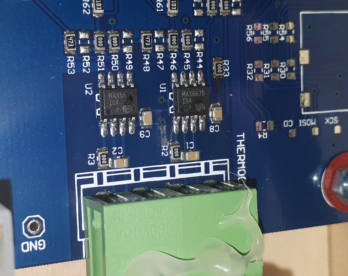

Dieses Mainboard ist aus dem 3D-Drucker (CTC Makerklon)
Als ich den laufenden 3D-Drucker die Düse fester zudrehen wollte, kam am
Display nur noch weisse Rechtecke und ein dauerhafter Piepston. Es
wiederholt sich wenn ich den 3D-Drucker restarte.
Dann roch es ein wenig nach verbrannter Elektronik.
Wenn ich wieder einschalte, fällt mir auf dass Atmega 1280 Prozessor auf
dem Board sehr schnell heiss wird, was nicht normal sein dürfte.
Ich zeige hier die Fotos, ist das normal dass auf die beiden
MAX6675-Bausteine  für Thermocoupler komische Flecken haben?
Kann so ein Thermocoupler den 3D-Drucker komplett zerstören? Ich kann
mir nicht vorstellen dass beide gleichzeitig durchbrennen ...

Weisst du Nase ueberhaubt was ein Thermoelement ist?
Wenn du da einen Kurzschluss machst dann misst du einfach die Temperatur
an der Stelle wo der Kurzschluss ist. (Was zu faszinierenden
Folgefehlern fuehren kann)
Die beiden 6675 sind gefraggt. Vermutlich Versorgungsspannung zu hoch
oder verkehrt rum angeschlossen.

Hab auch den CTC hier.
Denke du hast beim einschruaben bestimmt die 24V vom Heizelement mit dem
Thermoblock verbunden und der Thermocouple ist nicht isoliert. Daher
denke cih 24v direkt auf die MAX über das Thermocouple...
Denke mal das macht einmal umbau auf neues Steuerboard oder alternatives
Steuerboard.

Hatte auch mal einen defekten MAX6675. Sind wohl recht empfindlich gegen
Überspannung. Erst mal die defekten IC auslöten und dann sehen ob der
Rest heile geblieben ist. Die MAX6675 sind für mein paar Euronen leicht
zu bekommen. Ist auch der Prozesssor mit hin wird es mit einer Reparatur
schwierig. Meist ist dann ein teuerer Boardtausch nötig.
