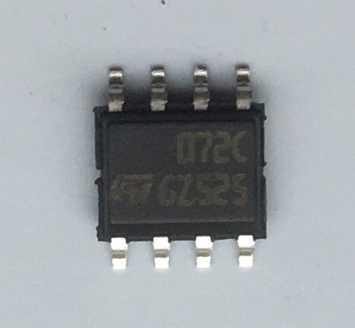

Guten Tag,
normalerweise haben IC`s einen Punkt oder eine Kerbe die Pin 1
markieren. Bei diesem TL072 von ST kann ich nichts davon finden. Im
Datenblatt ist ein Punkt eingezeichnet..
Könnt ihr mir weiterhelfen?
Grüße
Simon
#5989955
In nahezu allen Fällen ist es so das wenn der Aufdruck lesbar ist
befindet sich der Pin 1 unten links. Meist ist ist dann auch eine Kante
abgeschrägt, scheint bei Dir auch so zu sein. Diese Kante nach unten
dann ist auch Pin 1 links.
