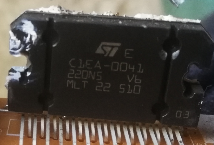

Hallo, ich habe ein Autoradio zerlegt und den Verstärker-Ic gefunden, allerdings kann ich bei google kein Datenblatt finden, weshalb ich hier nachfrage. Im Anhang ist der IC.

Der ist eventuell mit dem TDA7560 identisch : https://www.st.com/resource/en/datasheet/tda7560.pdf Das behauptet zumindest diese Seite: https://kenotrontv.ru/files/file/2438-clea-004l-analog-tda7560/

C1EA-0041 - Integrated Circuit - KSP ELECTRONICS https://ksp-electronics.com › product › view › 23169-c1ea-0041 Bewertung 4,0 (89) POWER AMP FOR TV PAN C1EA-0041/220KL BA VB/ MLT22601 :GO TO: TDA7386, C1EA-0041 new ST company[code TDA7560] can replace TDA7388 https://www.yoycart.com › Product C1EA-0041 new ST company[code TDA7560] can replace TDA7388 on sale,buy cheap C1EA-0041 new ST company[code TDA7560] can replace TDA7388 ...

Vollständiger Link: https://www.yoycart.com/Product/20697987753/ https://ksp-electronics.com/en/product/view/23169-c1ea-0041
#5992243
Mindestens kundenspezifisch gestempelt (C1EA-0041). Möglicherweise sehr ähnlich zu einem anderen Verstärker von ST im ZIP-25 Gehäuse. Google mal nach "st zip25 amplifier"

Hallo nochmal, Ich habe den Verstärker nach dem Plan des TDA7560 angeschlossen und er funktioniert genau so, wie er soll! Vielen Dank! Antwort schreibenBitte melde dich an, um einen Beitrag zu schreiben. |
