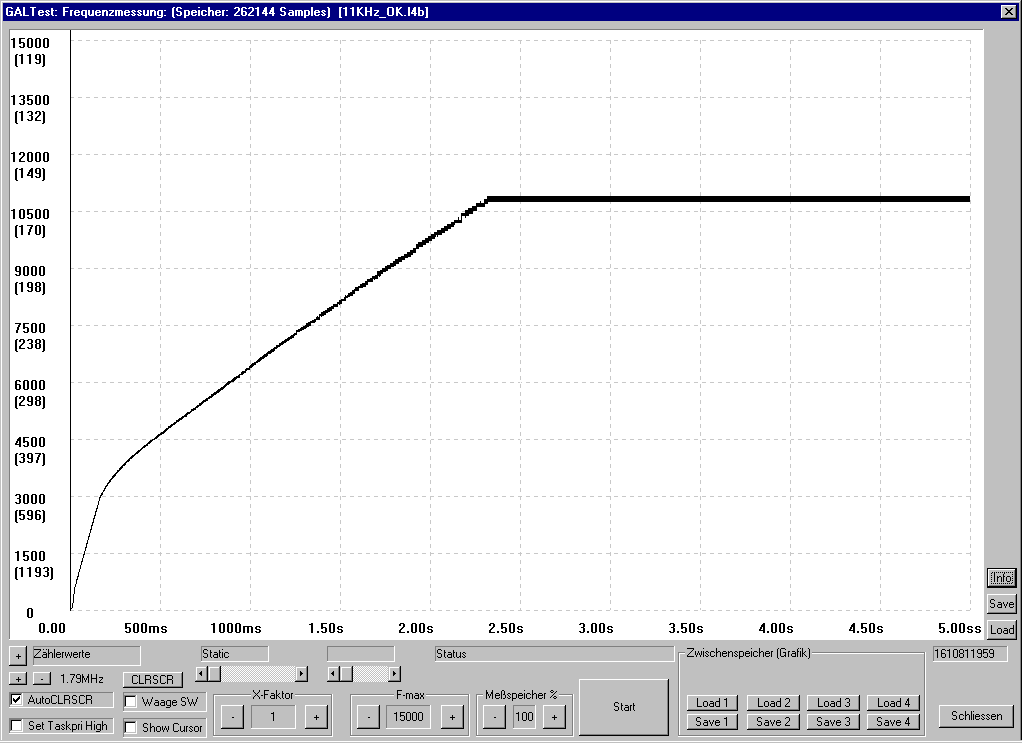

die Timerwerte für eine gewünschte Rampe abgelegt waren.
Der Knackpunkt ist eben die nicht-lineare Timeransteuerung.
Je nach aktuellem Speed muß der nächste Wert gesetzt werden.
Startspeed war glaub 1000Hz, das klappte aus dem Stand heraus immer.
Und dann wird per Rampe bis zur gewünschten Sollfrequenz die Pulspause
verringert.
Was passiert wenn man bei jedem Pulse den Timerwert um 1 verkleinert
hatte ich an anderer Stelle schonmal graphisch gezeigt.

Da steckt schon Hirn hinter wenn man den Stepper linear beschleunigen
will.
Und das in Assembler mit einem 8052.
Anbei eine Messung wo ein Stepper bis auf knapp 11KHz beschleunigt wird.
