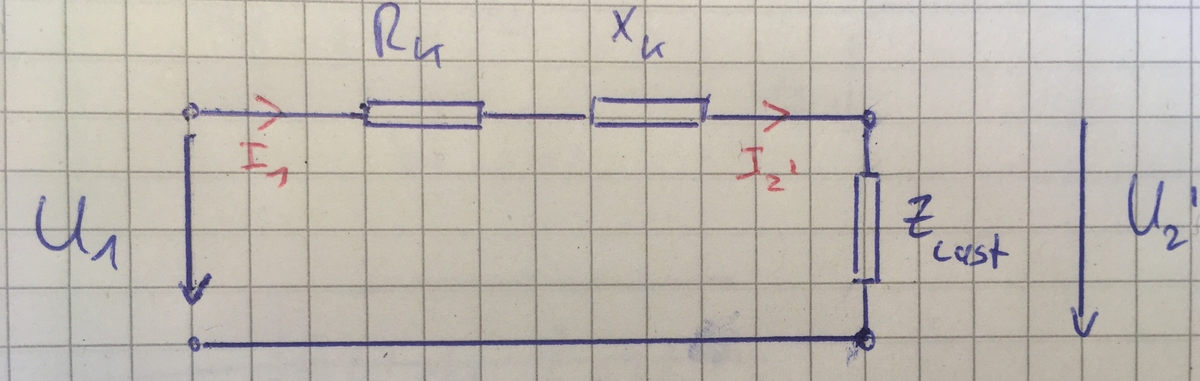

Hallo zusammen, ich bin gerade an einer Übungsaufgabe zur Berechnung
eines Trafos und habe dazu eine Frage:
Das Ersatzschaltbild des Trafos sieht ja wie folgt aus: siehe Anhang:
"trafoesb.jpg"

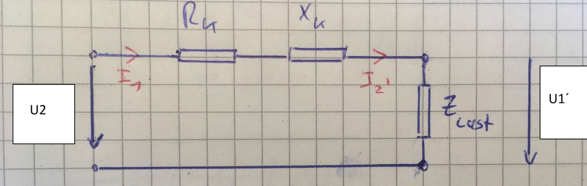

In meiner Aufgabenstellung habe ich U2 gegeben und soll U1 berechnen,
kann ich dann das ESB wie in "trafoesb2.jpg" zeichnen?
Meine Berechnung:
(ohmsche Last => cos = 1)
Geg.: I1 = 15A; U2 = 46V; Rk = 0,2875ohm; Xk = 0,498ohm; ü = 5
Urk = Rk * I1 = 4,3125V
Uxk = Xk * I1 = 7,47V
U1´= Wurzel((U2²-Uxk²)) - Urk = 41,077V
U1 = U1´* ü = 205,38V
Ist diese Vorhergehensweise korrekt?
Danke im Voraus
Ähm, nein, nur des Sekundärteils.
Ähm, nein, bloss weil man U2 kennt und U1 berechnen soll, hilft es
nicht, an die Stelle von U2 nun U1 zu schreiben und hopps hat man den
Wert für U2.
Spannungsabfall an Rk und Xk vermeidet man, in dem Zlast entfällt so daß
aich kein I1 mehr fliesst (und damit übrigens auch kein I2 mehr, wer
kommt auf die Idee daß I2 anders wäre ?).
ü = 5 ? Nicht im Ersatzschaltbild. Vielleicht in der Realität.
Um von U2'a uf U1 zu kommen muss man eher Urk und Uxk zu U2' addieren,
nicht subtrahieren.

von fragender (Gast)
@MaWin: Danke für deine Antwort, hatte einen kleinen aber gravierenden
Denkfehler, bin nun auf das korrekte Ergebnis gekommen.
