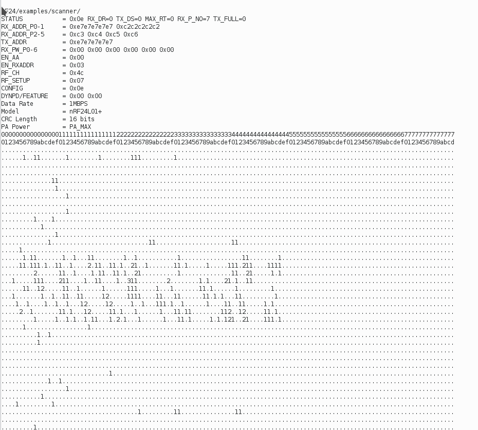

Zum nRf24-Funkmodul gibt es einen Artikel:
https://www.mikrocontroller.net/articles/NRF24L01_Tutorial
Um das ganze zu testen, verwende ich den einen leicht modifizierten
Arduino-Scanner, da ich hier keinen Spektrumanalysator habe.
Es scheint ein starkes Übersprechen der Kanäle zu geben.
In 30cm Abstand streut das Ganze über ca. 2 Kanäle und in sehr kurzem
Abstand über mehr.

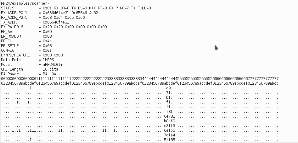

Gast #5998356
>Und von antenna, pcb antenna ist nicht optimal
Ja, ich habe die kleinen Module mit der PCB-Antenne.
Ich hatte auch einen interessanten Effekt: Nach dem Öffnen der Fenster
wurde das Spektrum auch breiter. Ursprünglich dachte ich, es wären
vielleicht verstärkte Störungen durch andere Sender, aber das es nach
dem Schließen der Fenster gleich blieb, tippe ich auf einen
Temperatureffekt.
Im Anhang noch das verwendete Testsenderprogramm.
Kennt jemand eine bessere Library?
