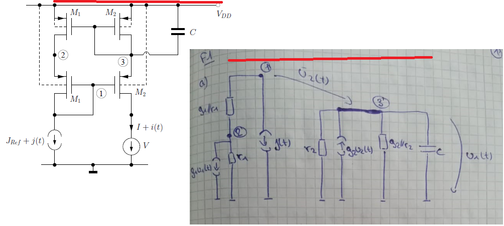

Kleinsignalersatzschaltbild zeichnen
Gast #5999109
Hey,
ich kann die Musterlösung des KS-ESB nicht nachvollziehen. Ich habe mit
Paint das rote Potential dazugezeichnet, das meiner Meinung nach fehlt
in der Musterlösung. Also müssten nicht die Potentiale 2 und 3 verbunden
werden?
Gast #6003216
Kann es sein das die Kapazität C das Kleinsignal Ersatzschaltbild von M2
bzgl. dem restlichen Netzwerk ,,entkoppelt" . Habe hier eine ziemlich
ähnliche Aufgabe und da sind die Potentiale wieder nicht verbunden
obwohl es eigentlich so sein sollte. Wieder liegt eine Kapazität an Gate
Potential und Vdd.
