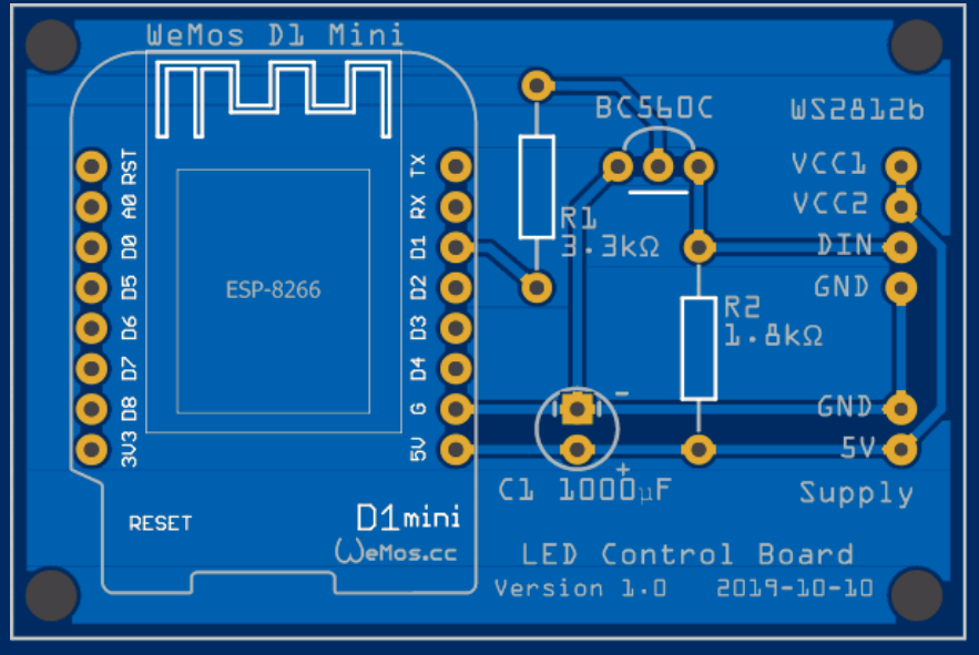

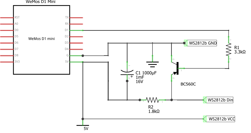

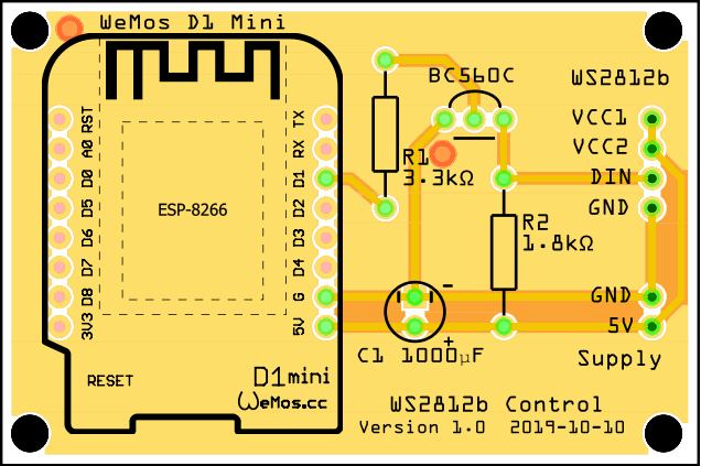

Für ein Beleuchtungsprojekt möchte ich einen LED Strip (WS2812b) mit
einem ESP8266 ansteuern. Dazu habe ich eine kleine Platine entworfen.
Eckpunkte:
 - Versorgung von ESP8266 und LEDs über ein 5V Netzteil
 - Stabilisierung der µC-Versorgungsspannung mit einem Kondensator
 - Level-Shift der Datenleitung von 3.3V (ESP8266) auf 5V (LED Strip)
 - Zwei Spannungsausgänge für den LED-Strip (Einspeisung von beiden
Seiten möglich)
Ob das Design wirklich funktioniert, weiß ich noch nicht. Ich werde in
den nächsten Tagen erst mal einen Breadboard-Aufbau machen, dann weiß
ich mehr :-)
Schaltplan, PCB und Gerberdaten befinden sich im Anhang.
Wenn jemand Konstruktive Kritik vorzubringen hat: immer gerne!
Ich bin Anfänger und lerne gerne was dazu :-)
