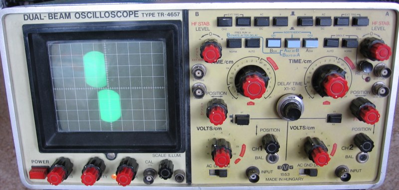

eben ist mir mein schönes altes Dual-Beam Oszi ausgestiegen.
Der Defekt äußert sich wie im angehängten Bild zu sehen: Beide Strahlen
sind nicht mehr fokussiert, sondern erscheinen als große Flecken. Das
Gerät selbst läßt sich einwandfrei bedienen, es ist nur die
Darstellung. "Focus" und "Astigm." verändern nur ganz marginal die
Form der Flecken, an der Größe ändern sie nichts. Die Größe der Flecken
ändert sich ab und zu etwas (ungleichmäßiges, leichtes "Wabern").
Links und rechts sind die Flecken je nach x-Position des Strahls
senkrecht abgeschnitten (wie als ob der Strahl durch eine senkrechte
schlitzförmige Blende kommt).
Ich hab das Oszi eben schon offen gehabt. Naja, ich kucke da wie eine
Kuh ins Uhrwerk. Das ist so richtig uralte, riesige, schwere Technik,
mit gesockelten Transistoren.
Könnt Ihr bitte Meinungen äußern, was es sein könnte. Wahrscheinlich
die Bildröhre, oder? Ich befürchte, es ist so oder so ein
Totalschaden.
Ich bin wirklich ziemlich deprimiert deswegen. Ich mochte das Gerät.
Und diese Dinger sind so verdammt teuer. ;(
Danke für Eure Hilfe und Euren Beistand.

Wandern die Punkte über den Bildschirm? Was passiert wenn du die
Zeitbasis änderst? Also einmal mit 1s/div und dann mal mit 1us/div?
Hast du vl schon mal probiert ob dein Focusierungs-Poti tot ist?
Hast du das Handbuch bzw den Schaltplan zum Oszi?
mfg SChoasch
PS.: Pass auf wenn du darin etwas misst!! Aber ich glaub du wirst die
Gefahren schon kennen, die da lauern.

von Mark H. (haemi)
Die Punkte wandern ganz normal über den Bildschirm. Zeitbasis läßt sich
normal einstellen (hab's nur für's Foto ganz langsam gestellt).
Die Flecken sind am Rand scharf (und ganz leicht ausgefranst). Weiß
nicht, ob das der Diagnose hilft.
Die Potis sollten funktionieren. Immerhin ändert sich ja die Form ein
wenig, wenn ich die bediene. Daran kann's nicht liegen, weil die
Flecken ja bei beiden Kanälen kommen, die Potis aber für jeden Kanal
getrennt ausgelegt sind (zwei getrennte Strahlen).
Schaltplan hab ich nicht, auch keine Anleitung (wäre sicher eh
kyrillisch g).
Mark

von Paul Baumann (Gast)
Ich würde sagen, Dir fehlt die Spannung am Fokussiergitter der Röhre.
MfG Paul
von Schoasch (Gast)
Ich würd auch darauf schliessen, dass eine SPannungsversorgung fehlt.
ICh hatte bei mir einmal das Problem das mein Strahl nicht mehr im
sichbaren bereich war, sondern nur am unteren Rand entlang lief.
Weiters war bei mir ein LED ausgefallen. Der Grund war dann, wie ich
heruasgefunden habe, ein defekter Brückengleichrichter. Den hab ich
ersetzt und es ging wieder. ;-)
Also schau mal ob du nich vl irgendwo ein Handbuch findest.

von Solarki (Gast)
Hallo
mein Tipp da ist ein hochomiger Widerstand hin für
die Focussierung.
Gerät ausschalten und nach großen hochomigen Widerständen sehen
und die mal messen. Sind öfter mal defekt.
uwe

von holm (Gast)
Ich würde auch sagen, daß hier die Fokusspannung fehlt. Da dies ein
echter 2 Strahler ist, gibt es von den beiden Fokusreglern evtl. noch
über 2 Spannungsteilerwiderstände einen Draht zur gemeinsamen
Fokusspannungsversorgung. In der Richtung würde ich mal grasen...
Das die Flecke scharf abgeschnitten sind, ist nicht verwunderlich,
die defokussierten Strahlen "schleifen" an den Ablenkplatten entlang,
diese werfen den Schatten, das ist das selbe Prinzip wie beim Crookschen
Kreuz.

Doppelzeitbasis 2 separata Oszis "mimen", also auch unterschieldiche
X Ablenkfaktoren, mach das mal mit einem Chopper...
Dieses Oszi hat 2 getrennte Helligkeitsregler und 2 einzelne Fokus
und Astigmatismussteller...
Gruß,
Holm

von Mark H. (haemi)
Nein, stimmt. Ich hatte ja damals wie gesagt das Hameg ersteigert und
den schönen Briefbe... sorry, Paketbeschwerer einem Freund gegeben, der
ihn einem "Typ, der Fernseher repariert" gegeben hat. Auf meine
Nachfrage, ob der mit dem guten Stück noch was anfangen konnte, meinte
er sinngemäß: naja, so ganz toll fokussiert das Teil tatsächlich nicht
mehr, die Punkte waren etwa 1mm groß... <homer> NEIN! </homer> Das war
dann wohl spontane Selbstheilung. Egal... :) Das Hameg ist ausreichend
und vor allem schön klein und leicht.

von Magnus Müller (Gast)
Hm. Spontane Selbstheilung nach Transport hört sich wie ein
Kontaktproblem an. Aber ist inzwischen ja auch egal (wech is wech).
