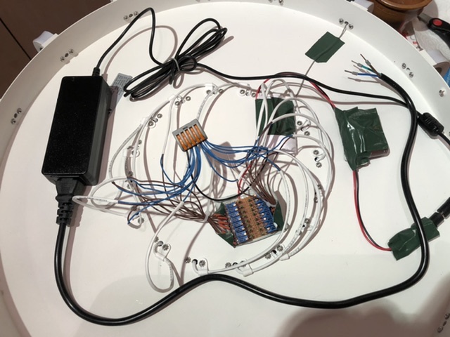

16 LED Streifen mittels 2x600mA Konstantstromtrafo bei 41.4V laufend.
Idee 1:
Paulmann Zigbee Phasendimmer dran:
+ dimmbar
+ Hue kompatibel
That’s it.
- minimale Dimmstufe bei ca 50% Helligkeit
- Leckstrom (tolles Nachtlicht)
- flackert ständig

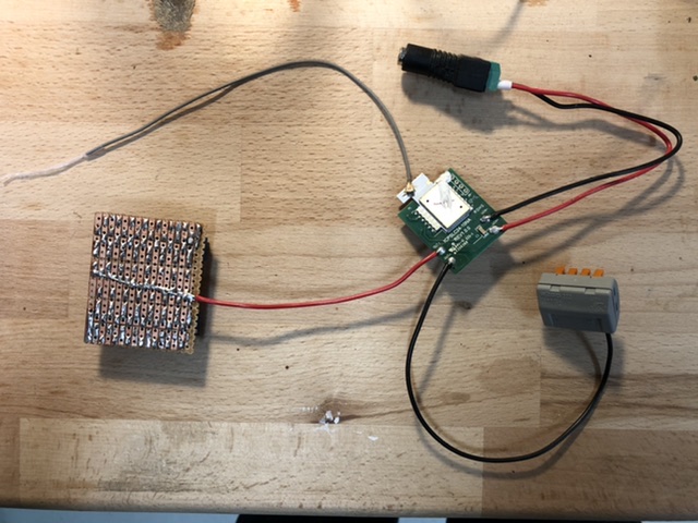

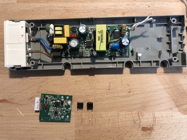

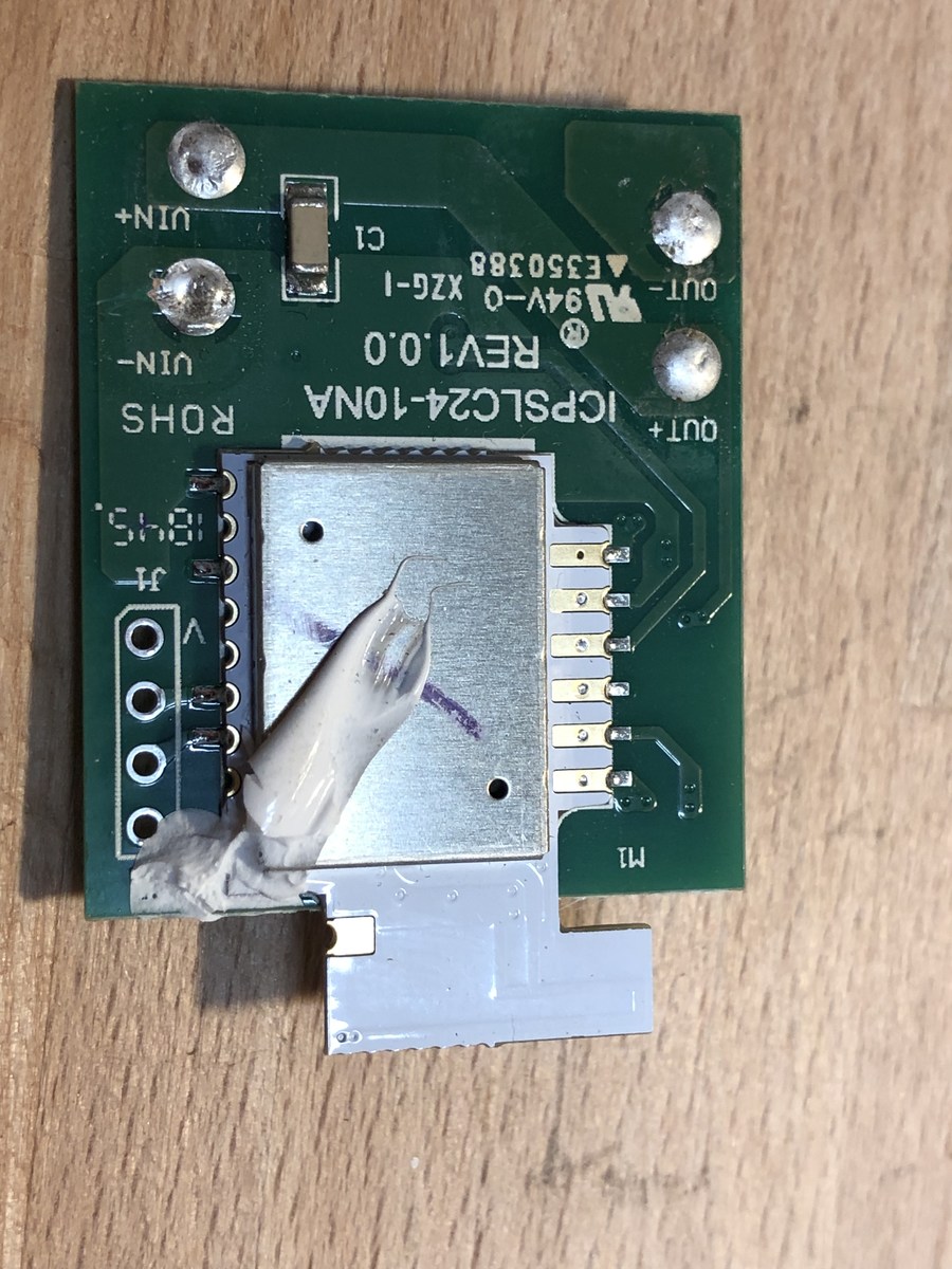

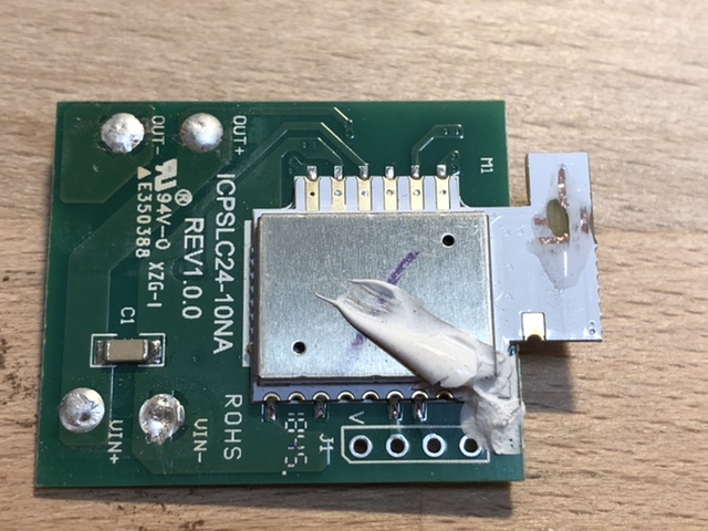

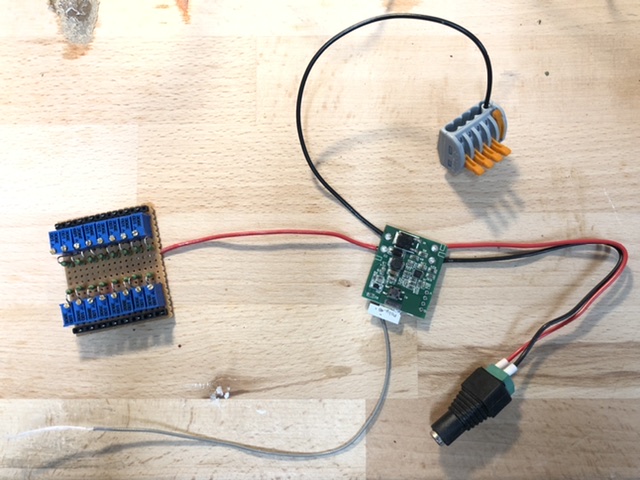

Idee2: Ikea Tradfri 10W Treiber zerlegt, Widerstandsplatine mit 16x 18
Ohm + 16x 10Ohm Präz-Poti (reichelt) gelötet, Meanwell GST60A24 Netzteil

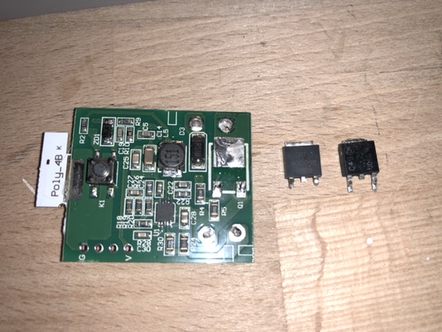

Erst wollte ich zwei Netzteile in Serie schalten, weil Tradfri wie hue
bei 24V arbeitet - dafür schon den N-Fet gewechselt (Tradfri FET N3009S
hatte nur 30V DS Limit), um dann festzustellen, dass AEG immer zwei
stripes in Serie geschaltet hat.

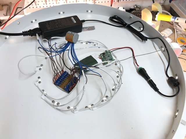

Also zurück auf Start, nur ein Netzteil und N-Fet nochmal wechseln, weil
der eingelötete nun eine zu hohe Gatespannung brauchte facepalm

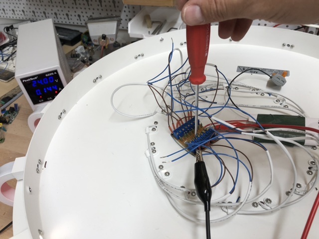

Dann noch für jeden Streifen das Poti mittels Labornetzteil auf 150mA
geregelt und alles zusammen gelötet/gesteckt.

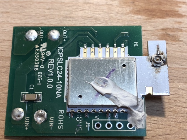

Nebenbei noch eine U.FL/Hirose Buchse auf das Tradfri Modul gelötet und
ein WLAN Antennenkabel abgeschnibbelt und 30mm Kern als Billigantenne
freigelegt (+Schrumpfschlauch). Diese dann in einen der Stripes gehängt.
War nötig weil Metallgehäuse gegen Stahlbeton recht dicht abschließt.
Ergebnis ist zufriedenstellend :-)
Dimmt smooth, flackert nicht und ein C-L-C platinchen (2x2000uF und ne
Spule aus einem Schaltnetzteil) zwischen PSU und Tradfri inlet lassen
das PWM-Netzteilfiepen (fast) verstummen.
