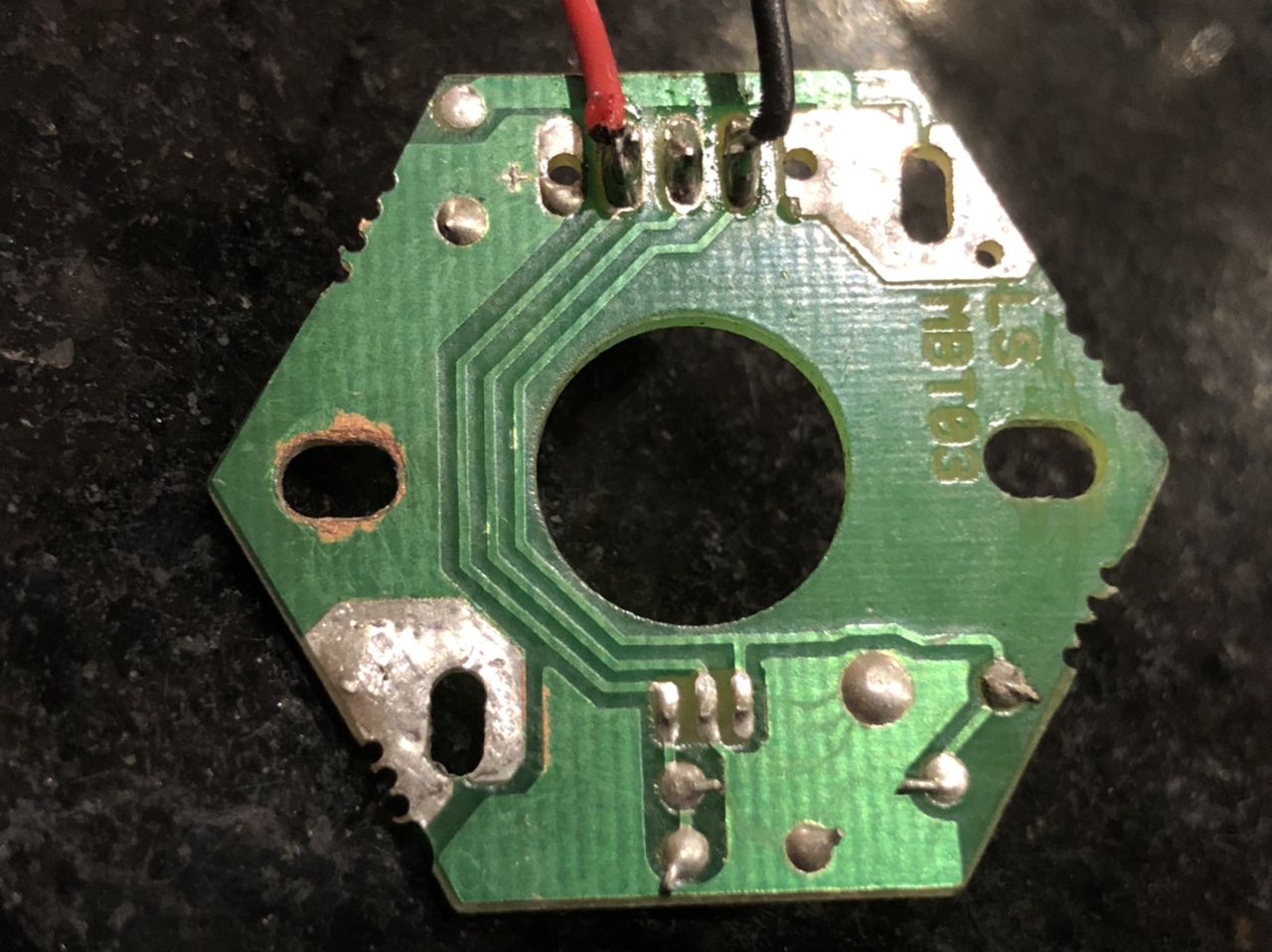

Hallo Forum,
bin mit meinem (recht limitierten) Latein am Ende, ich habe an unserem
Pelletofen wohl etwas unachtsam den Hallsensor gehimmelt, Anzeige der
Drehzahl 0000, hatte den Magneten von der Achse entfernt um an den
inneren Rotor ranzukommen .. dann war leider ein Beinchen ab und der IC
wohl etwas verbogen/verschoben .. trotz wieder dranlöten und
hin/herbiegen.. Anzeige weiter 0000 ....
Während ich mal einen (mit Tips hier aus dem Forum) Versuchsaufbau mache
um zu messen ob er wirklich hinüber ist .. (er zeigt im Ofen immer ca 5V
am Output) .. würde ich gerne parallel einen Ersatz-IC bestellen ..

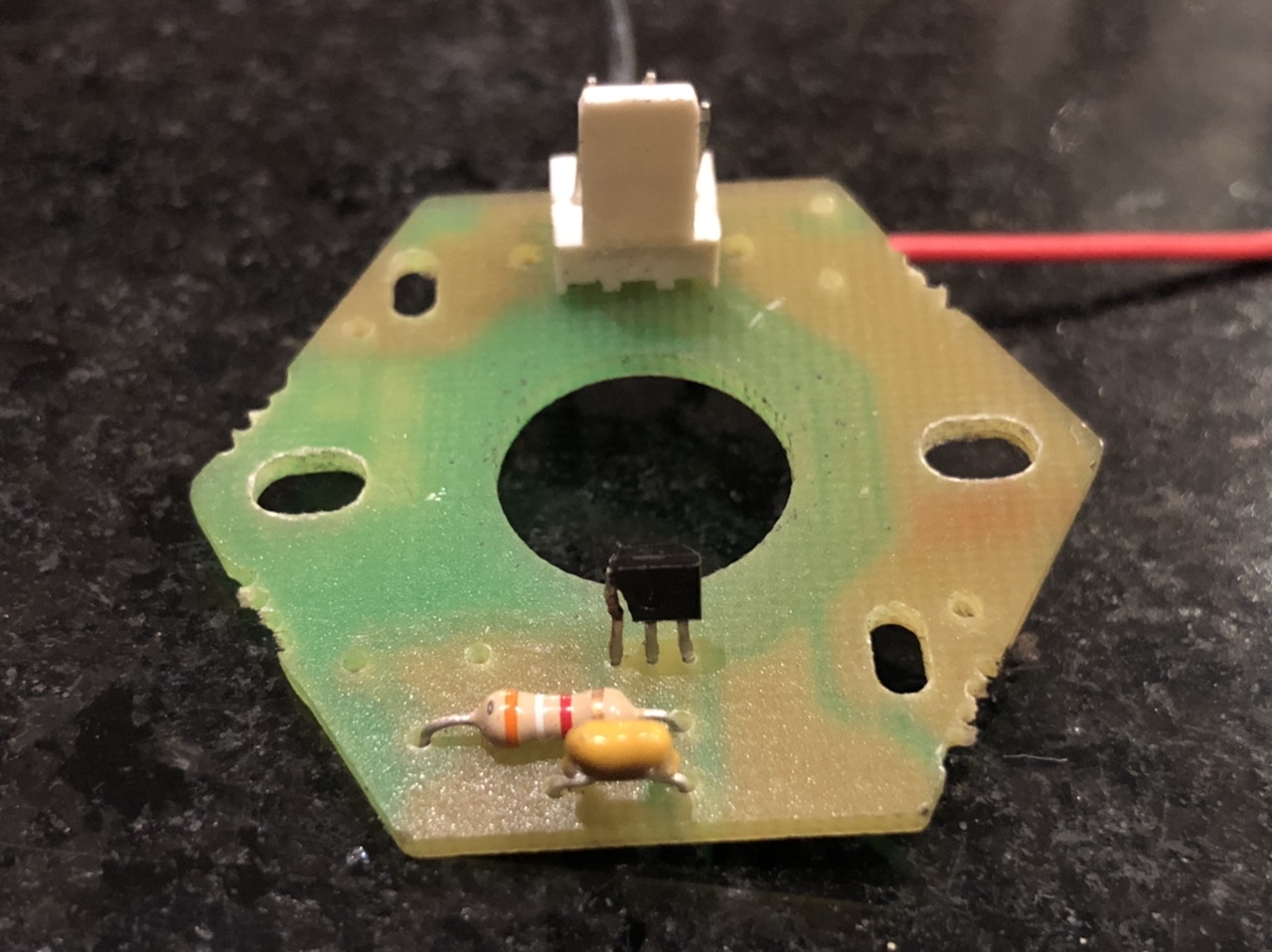

Auf dem 3 pin SIP Baustein sehe ich:
"A" (Allegro?) und ein 80L auf der einen und 259c auf der anderen Seite,
Vermutlich handelt es sich um einen A1180LUA-T, (ersetzt durch
A1190LUA-T?)
Nun finde ich diesen Baustein nicht, die meisten scheinen auch eher
3-Wire zu seim, der 80L eben "Chopper-Stabilized, Two-Wire Hall-Effect
Switch"
Kann mir evtl. jemand einen Tip für einen Ersatz-Typ geben?
Danke im Voraus
Gruss Klaus
Und ja, noch was vergessen -- bin mir natürlich nicht ganz sicher ob es
sich wirklich um einen A1180 handelt oder doch einen A3280 .. auf dem
Chip steht ja "NNT" last two digit und temperature code ... dan hätten
beide ein "80T"
Evtl kann man ja aus der externen Beschaltung rauslesen was es sein
könnte .. Widerstand und kleine Kapazität haben aber im Schaltbild auch
beide ...
Wäre für jeden Hinweis/Tip/Vorschlag sehr dankbar
Danke
Klaus
