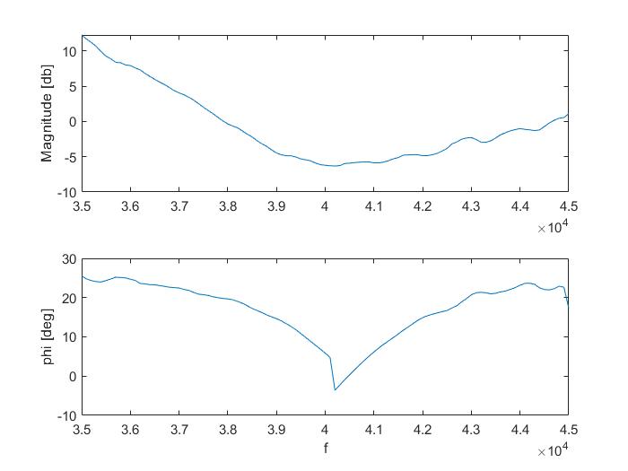

Hi Leute,
ich habe die letzten Tage ein paar Messungen gemacht um mir einen
Bodeplot zu erstellen. Jetzt hab ich ein ganz dummes Problem und zwar
passt meiner Meinung nach mein Modell
(a2*s)/(b3*s^3+b2*s^2+b1*s+b0)
nicht zu meinem Bodeplot, da bei cirka 40kHz ich ja eigentlich eine
doppelte Nullstelle haben müsste um beim Betrag den Verlauf nach oben zu
erklären oder?
Seh ich da was falsch, oder muss ich nochmal an meinem Modell feilen?
Über kurzes Feedback wäre ich sehr dankbar!
