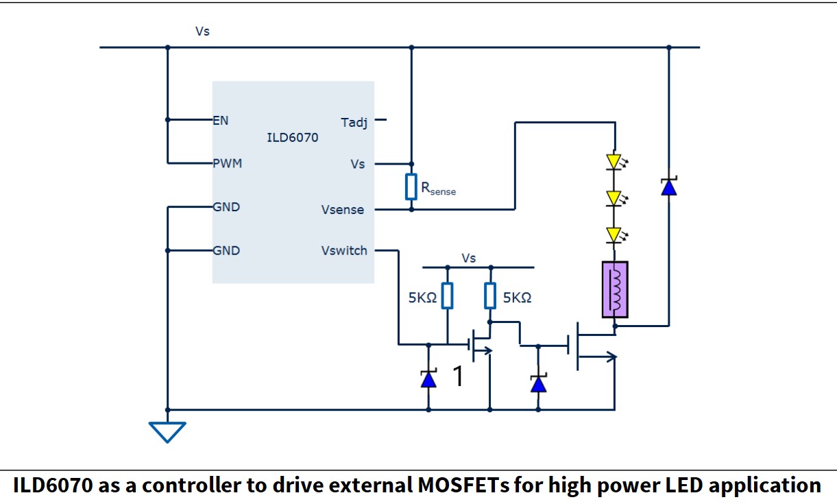

Ich benutze erfolgreich die ild 6150 als Konstantstromnetzteil
https://www.infineon.com/cms/de/product/power/lighting-ics/dc-dc-led-driver-ic/ild6150/
Nun würde ich gern diesen ic mit ausgangsstörmen betreiben über 1,5a.
Was laut Beschreibung auch relativ leicht möglich ist. Seite 22
https://www.infineon.com/dgdl/Infineon-Application%20Note%20ILD6150-AN-v02_02-EN.pdf?fileId=db3a30433cabdd35013cb4b6b6d76cc0
Nur ich habe von Mosfets nicht wirklich die Ahnung
Auf dem Schaltbild ist das ein N-Kanal enhancement Mosfet ?? Oder gibts
es da eine noch bessere genauere Beschreibung was ich brauche?

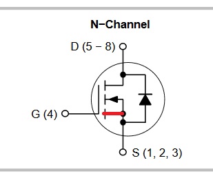

Warum sieht in den Datenblättern solcher Mosfets das Schaltbild so
anders aus wie auf dem Schaltbild von infineon? Hier wundert mich
besonders die Verbindung die ich rot markiert habe im Anhang.
OP #6004184
ja das mit dem  Bulk (Substrate) Anschluß hab ich mitbekommen.. nur hat
das für mich bei der Anwender einen Unterschiede wenn diese Interne
Verbindung besteht? Oder hab ich das einfach flasch verstanden? und
diese Verbindung ist immer vorhanden wird nur manchmal gezeichnet oder
auch nicht ?
