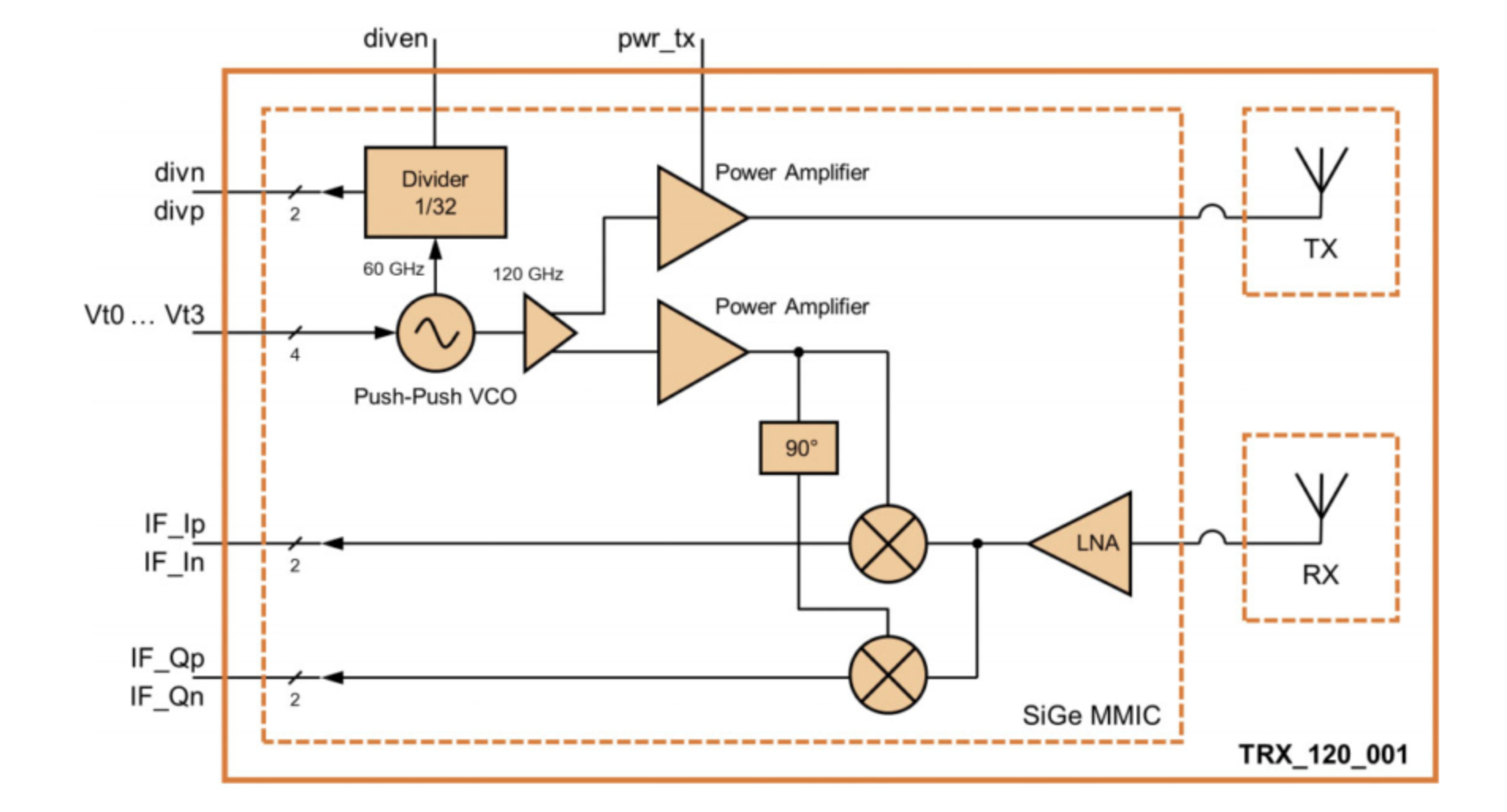

Hallo alle zusammen,
ich habe mir mal Willkürlich einen Radarchip herausgesucht, um zu
verstehen wie man eine solch einen beschaltet und wie der interne Aufbau
eines solchen aussieht. Als Beispiel mal der TRX_120_001 von Silicon
Labs.
Um diesen zu betreiben und eine FMCW Modulation zu bekommen, benötige
ich eine PLL bestehend aus einer externen Signalquelle (XTO oder DDS),
Phasen-Frequenz-Detektor (PFD, phase frequency detector), einer
Ladungspumpe (CP, charge pump), einem Schleifenfilter, einem VCO und
einem Frequenzteiler.
Der VCO und der Teiler mit 1/32 ist ja nun schon im Chip verbaut. Was
ich nicht verstehe, warum 60GHz in den Teiler gehen und 120GHz aus dem
VCO heraus?
Wie bauen ich eine PLL (eventuell mit dem ADF4159 auf) wenn zuvor schon
ein Teiler ist?
Kann man einen DDS anstatt eine Quarz zur Referenz verwenden, ist das
Sinnvoll?
Vielen Dank für eure Hilfe
Fabi
P.s: Ich frage aufgrund von Lernzwecken, also bitte gnädig sein, falls
ich arg dumme Fragen stelle.
