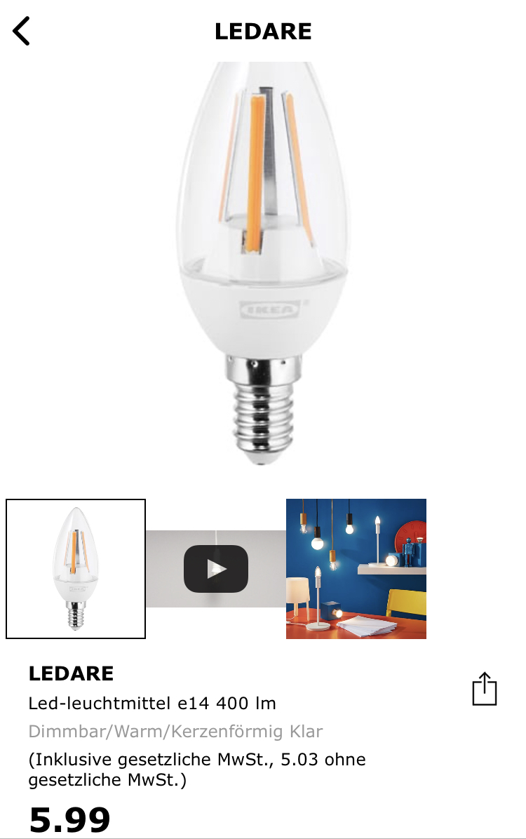

Hatte das gleiche Problem
Ikea hat dimmbares
