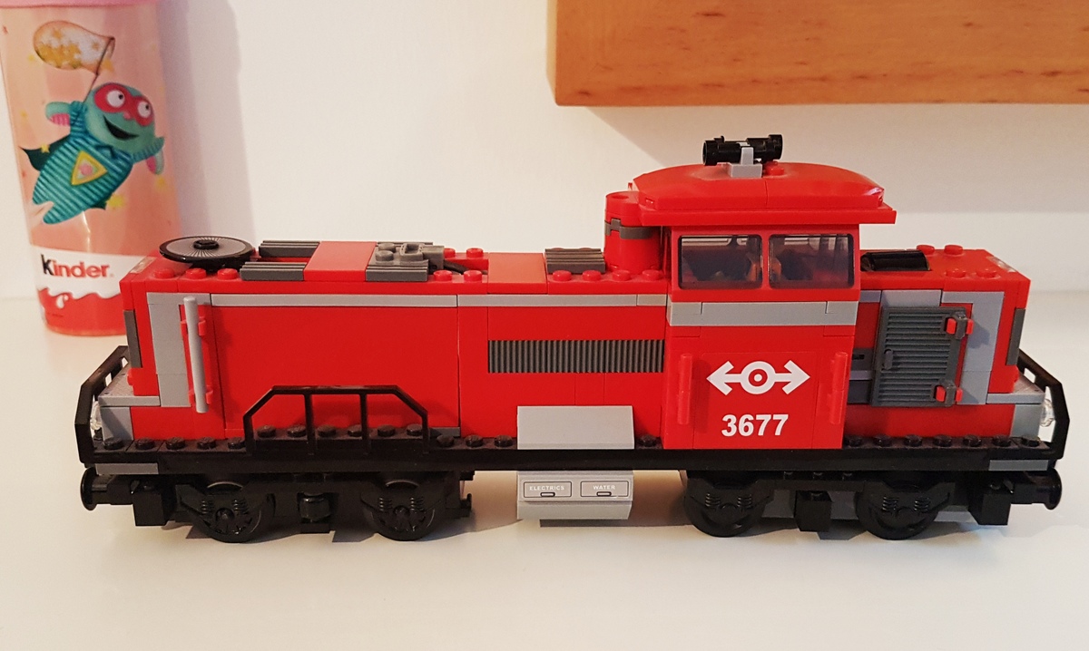

Gast #6011696
Ich habe gerade mal bei mir im Kinderzimmer die PWM-Frequenz von meiner
LEGO-Lok aus dem LEGO-City Baukasten 3677 gemessen. Sie beträgt 1150 Hz.
Wenn man länger damit spielt, ist das auch schon etwas nervig.
