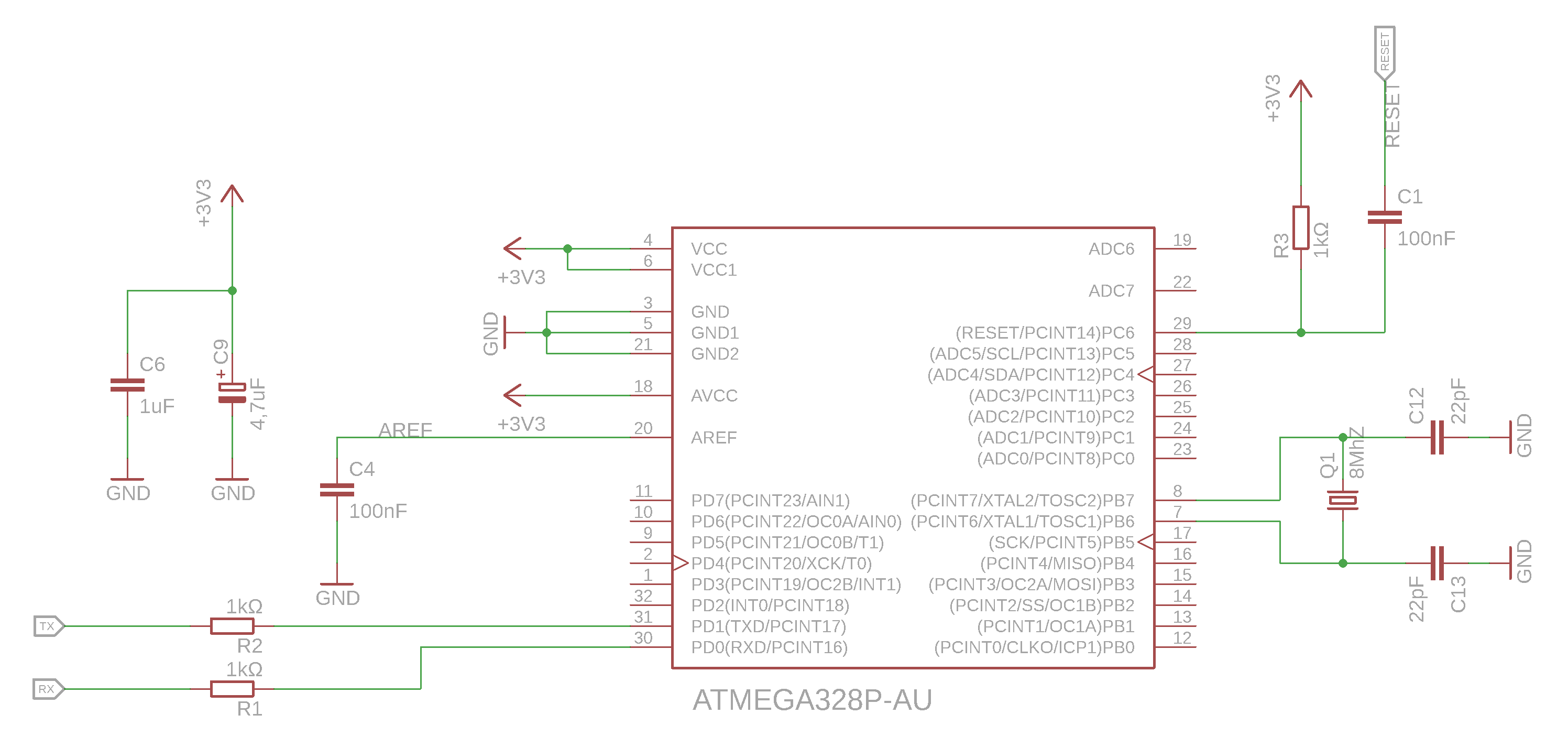

um einen ATMEGA328 über USB (FT232) zu programmieren brauche ich TX, RX,
RESET, Vcc(3,3 oder 5Volt) und GND.
Also nach dem ich über ISP den Bootloader eingebrannt habe.
Habe mir den Plan vom der Arduino NanoV3.0 angesehen und davon
abgepaust.
Gehe ich da richtig?
Im Bild die minimal Beschaltung. Irgendwelche Fehler?
