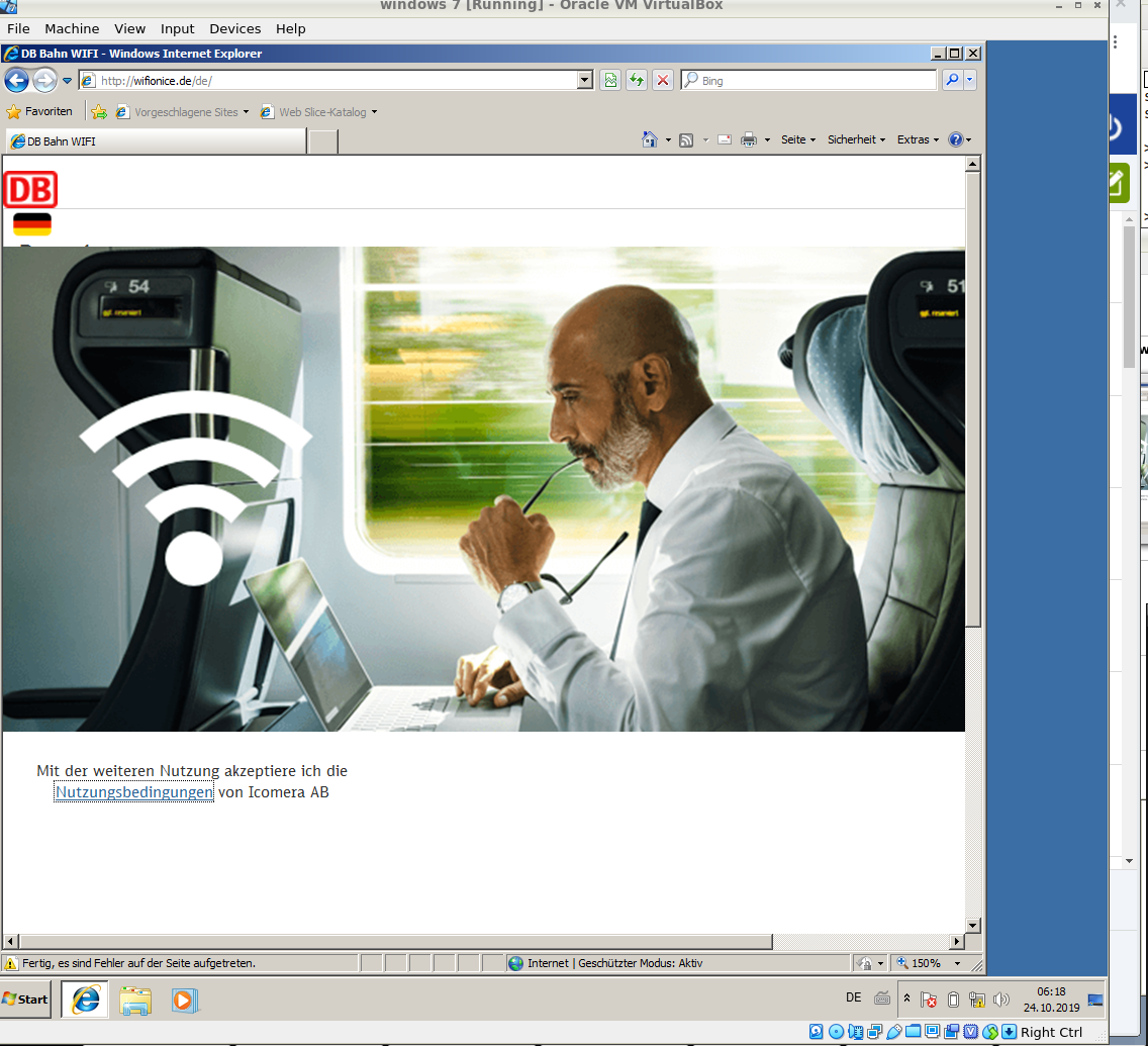

Ich bin in der Bahn und benutze beim host-OS (Linux Debian 10) das frei
Internet im ICE.
Wenn man eine Seite im Brauser aufruft, wird man auf
http://www.wifionice.de weitergeleitet und muss die AGB akzeptieren und
bestätigen.
[Anhang: wifionice.png ]
Dann funktioniert das Internet wie gewohnt.
Dann habe ich virtualbox gestartet und das Windows Guest-OS.
Ich wollte den Browser benutzen und jede Adresse wird auf wifionice.de
weitergeleitet und bekam die Meldung [Anhang:
virtbox_guest_wifionice.png ]
Vom Host-OS funktioniert das Internet aber ganz normal.
Wie kann das sein? Warum funktioniert das nicht im Guest-OS ?

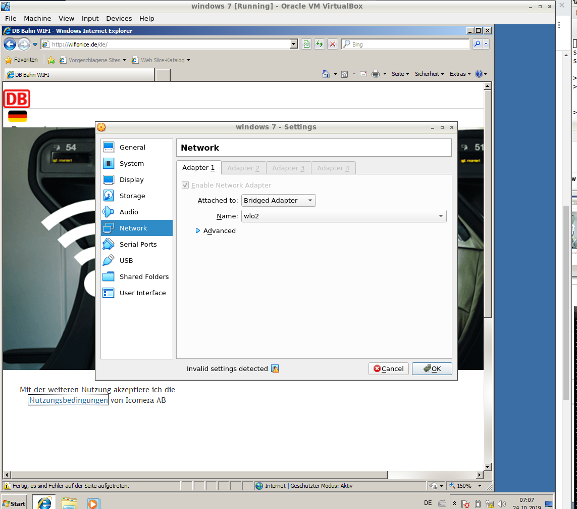

Eventuell kommt der Internet Explorer mit der Seite nicht klar, weil im
IE irgendwelche Sachen fehlen/kaputt sind. Wenn sich das dann so äußert,
dass der Button fehlt, kannst du die AGB natürlich nicht akzeptieren.
Ich würde mal Chrome/Firefox in der VM installieren und das
ausprobieren. Alternativ könntest du das Netz auch einfach vom Host aus
durchreichen (Netzwerkeinstellungen -> NAT auf Bridge ändern war das
glaube ich bei Virtualbox).
#6013403
Ups. Ich meinte das natürlich genau andersherum. Von Bridge auf NAT
ändern. Damit läuft dann der Netzwerkverkehr über das Hostsystem (das ja
bereits "aktiviert" ist) und deine VM ist nach außen hin kein
zusätzliches Netzwerkgerät mehr.
Sorry.
Persönliche Seite #6014412
aus der virtual Box Dokumentation:
https://docs.oracle.com/cd/E97728_01/E97727/html/network_bridged.html
Bridging to a wireless interface is done differently from bridging to a wired interface, because most wireless adapters do not support promiscuous mode. All traffic has to use the MAC address of the host's wireless adapter, and therefore Oracle VM VirtualBox needs to replace the source MAC address in the Ethernet header of an outgoing packet to make sure the reply will be sent to the host interface. When Oracle VM VirtualBox sees an incoming packet with a destination IP address that belongs to one of the virtual machine adapters it replaces the destination MAC address in the Ethernet header with the VM adapter's MAC address and passes it on. Oracle VM VirtualBox examines ARP and DHCP packets in order to learn the IP addresses of virtual machines.
Damit wirst Du eine MAC nach außen präsentieren mit zwei IP Adressen.
Was dann offensichtlich von Captive-Portal / Firewall nicht zugelassen
wird....
Nat sollte aber gehen...
