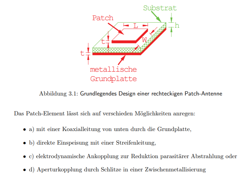

wisst ihr was es für mögliche Nachteile bei folgender Herstellung geben
könnte?
Siehe Bild b) Einspeisung von unten durch die Grundplatte....
Mach dir doch mal Gedanken warum man von unten speist. Warum genau an
dem Ort und wo könnte welche Impedanz liegen?!

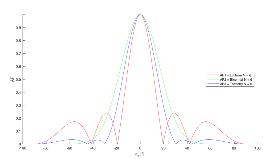

Du musst darauf achten das du alle Patches mit der gleichen Phase
ansteuerst! Das Schlüsselwort hierzu ist „Beamforming“. Durch einen
Phasenversatz von Element zu Element (hab dir schnell in Matlab die
Berechnung aufgeschrieben)kannst du eine elektronisch geschwenkte
Richtcharakteristik der Antennenzeile erreichen. Jedoch musst du
gewährleisten, dass die Phase deines Signals bei ungeschwenkter
Charakteristik gleich ist.
Des Weiteren kannst du dich noch mit der Nebenkeulenunterdrückung
beschäftigen wie zum Beispiel Homogen, Binomial usw. (siehe Bild)
