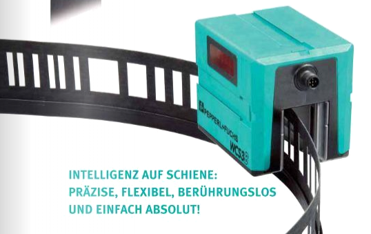

Diese Weg Codiersysteme arbeiten mit einem Band, welches am Weg
befestigt ist und von einem Tastkopf abgetastet werden. Da sollte
eigentlich klar sein, daß es dabei darauf ankommt, WO dieses Band
befestigt ist, innen oder außen oder in der Mitte des Fahrweges.
Das ist vielleicht nur eine Lichtschranke. Die muss natürlich so
ausgerichtet sein, dass das Licht immer senkrecht auf das Band leuchtet.
Dem System ist also völlig egal ob es in einer Kurve ist, es ist an
einer bestimmten Stelle von diesem Band.
Das ist vielleicht vergleichbar mit Timecode Vinyls für DJs. Da ist
statt der Musik irgendeine Frequenzfolge oder so drauf, klingt
grauenhaft. Aber, wenn der PC den Ton vom Plattenspieler bekommt, kann
er errechnen an welcher Stelle der Platte gerade die Nadel liegt. Ist
auch eine Kurve, aber egal, für die Musik oder den PC sieht das linear
aus. einfach weil die Information die rauskommt eben nicht davon abhängt
ob das eine Kurve ist oder nicht.
