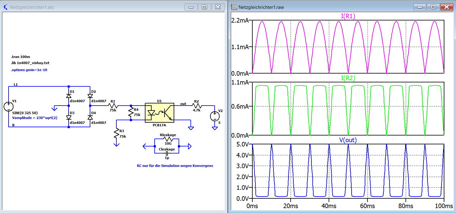

ich bin noch neu hier und völliger Anfänger in Elektronik.
Ich habe versucht über einen Gleichrichter und einen Optokoppler die
Netzspannung auf einen Mikrocontroller Port zu geben.
Damit mir nicht alles gleich um die Ohren fliegt habe ich versucht das
mit LtSpice zu simulieren. Aber die Ergebnisse entsprechen überhaupt
nicht mit meinen Erwartungen.
Leider habe ich mit LtSpice auch noch nicht viel gemacht.
Was mache ich falsch.
Jürgen
Gast #6015416
Einfach GND irgendwo auf der rechten Seite des OK anschließen. Für die
Simulation braucht man den Bezug, real natürlich nicht. GND kannst du
auch über 1GOhm anschließen, wenn dir dabei wohler ist :-)
Das Simulationsergebnis wird deshalb nicht schlechter ...

Hallo Jürgen,
ich habe deine Schaltung für die Simulation korrigiert. Einige Punkte
wurden ja schon in den vorherigen Antworten angesprochen.
Die Amplitude(Spitzenspannung) der 230V Netzspannung ist 325V.
230V*sqrt(2)
Zur Konvergenz der Simulation muss ein, wenn auch beliebig hochohmiger,
DC-Pfad von jedem Netz nach GND(Netz 0) da sein.
Im  Anhang die Schaltung.
Nachtrag: Wolltest du wirklich 100Hz nach dem Optokoppler oder doch nur
50Hz?
Sei vorsichtig, wenn du das aufbaust. Fass ja nichts auf der linken
Seite vom Optokoppler an. Wenn da dein Körper noch irgendwo gleichzeitig
Kontakt nach Erde hat (z. B. Oszilloskop oder PC anfassen), dann fällt
bis zu der vollen Netzspannung an deinem Körper ab.
