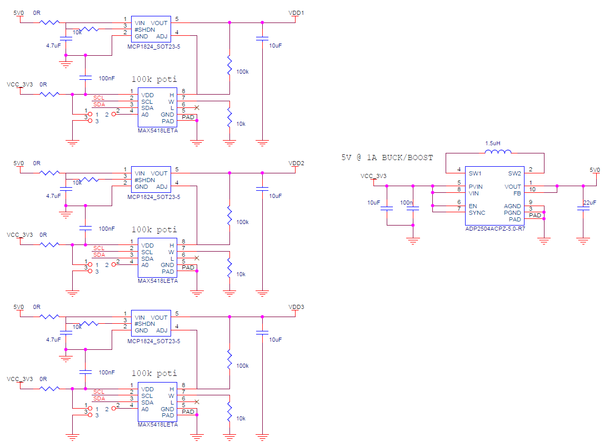

Ich habe einen Raspberry PI und wollte mir eine kleine
Spannungsversorgungsplatine bauen, die ich mit I2C steuern kann.
Dazu habe ich die angehängt Schaltung gebaut.
Ich mache mir mit dem AD DC/DC aus 3.3V 5V am Eingang der LDOs, die ich
dann zwischen 0.7 und 4.7V mittels dem I2C Poti einstellen kann.
Die 3V3 kommen final dann vom RPI, nun erstmal vom Labornetzteil.
Nun nehme ich munter die Platine in Betrieb und habe folgendes Problem:
Solange ich nur einen LDO an den 5V hängen habe, egal welchen der drei,
ist alles OK.
Ich kann jeden LDO einzeln sauber einstellen und alles entspricht meinen
Erwartungen.
Hänge ich aber 2 oder 3 LDOs an die 5V0, geht mein Labornetzteil bei
100mA in die Begrenzung und die Spannung bricht auf 2.4V ein. Fühlt sich
an wie ein Kurzer, ist aber keiner.
Spricht etwas dagegen, die LDO eingangsseitig parallel zu schalten, oder
sieht jemand ein anderes Problem?
Vielen Dank!

von Jens M. (schuchkleisser)
Das Problem sind m.E. die Potis, die sind nicht so potentialfrei wie man
sich das im allgemeinen so vorstellt, und die Potentiale der
Widerstandsanschlüsse müssen auch in einem bestimmten Bereich sein.
Setz testweise mal statt der "Potis" feste Widerstände ein, dann ist das
Problem weg, wetten?!

Klar darf man. (Wenn der 3.€V auf 5V step up leistungsfähig genug ist)
Sein Problem wird einen anderen Grund haben.
VDD der Digitalpotis hängt an 3.3V, der Anschluss H aber an bis zu 5V.
Ob das bei dem Modell erlaubt ist ?
Und ADJ hat er mit 100k angeschlossen, ob das für den Spannungsregler
erlaubt ist ?

Nein, aber du musst die Absolute Maximum Ratings für den MAX5417
einhalten.
Die Spannung am Poti (Pin H) darf nicht 5V betragen, wenn du das IC mit
VDD=3.3V betreibst.

Ich sehe da jetzt auch keinen Fehler. Nur ist im DB des MAX5418 in denn
Beispielen immer zu sehen, dass H,W und L allesamt verschaltet sind. Du
lässt L aber in der Luft hängen. Womöglich ist das ein Problem.
Aber du könntest vielleicht auch Schwingungen in deiner
Spannungsversorgung bekommen, weil das digitale Poti in der Rückkopplung
sitzt. Die Widerstandswerte werden intern ja über ein Netzwerk von
Transistoren/Fets gesteuert. Dadurch könntest du eine Phasenverschiebung
zwischen Ausgang und ADJ-Pin bekommen, wodurch der MCP vielleicht am
Ausgang zu schwingen anfängt.
Mal mit einem Oszilloskop die Spannungen kontrolliert?
Wie ist die Stromaufnahme bei nur einem Regler mit dig. Poti?

Die Dimensionierung des ADJ Widerstandes habe ich eigentlich gemäß
Datenblatt gemacht. Ich kontrolliere aber auch das nochmal.

von Eberhard H. (sepic) Benutzerseite
Schon mal die Stromaufnahme auf der 3,3V-Seite per Scope angeschaut?
Bei 2 LDOs mit je 100mA Ausgangsstrom beträgt der Spitzenstrom am
Eingang des ADP2504 bei der angegebenen Dimensionierung geschätzt ca.
600mA, der mittlere Strom um die 400mA, bei 3 LDOs entsprechend mehr.
Welchen Spitzenstrom verträgt die verwendete 1,5µH-Spule des ADP2504?
Für maximalen Ausgangsstrom der drei LDOs sollte die Spule meines
Erachtens für wenigstens 2A Spitzenstrom ausgelegt sein, damit sie unter
keinen Umständen in Sättigung gerät.

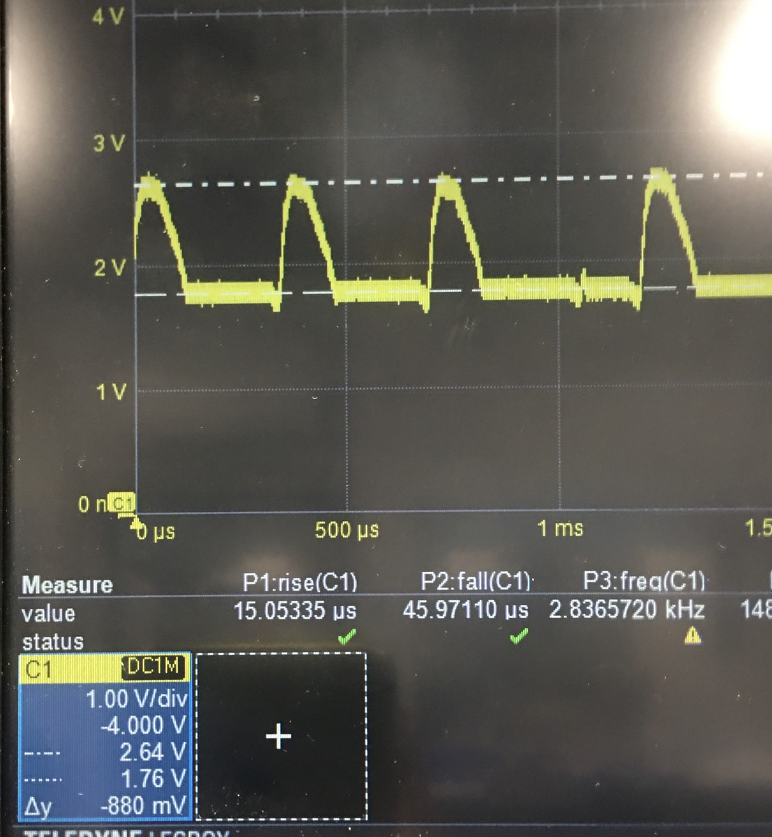

ich hatte heute nochmal Zeit zum Testen.
- floating Pin vom poti mkt dem MittelAbgriff verbinden = fail
- Poti raus und festen Widerstand rein = fail
- auch hatte ich heute mit einem LDO das Problem des hohen
Stromverbrauch mit 100mA
- der Ausgang sah wie im Bild aus, was mir nicht nach einem schwingenden
LDO aussah und auch der Boost war nicht auf seinen 5V, sondern bei 2v
out bei 2.4v in
Das kam mir so komisch vor, dass ich einfach den Strom hochgedreht habe,
bis sich das Problem von selbst löst und siehe da... Alles läuft.
Die Schaltung braucht beim Einschalten kurz einen Strom von 200mA,
danach ist alles wieder bei 10mA mit allen LDOs aktiv.
Ich werde nochmal checken, ob der Raspberry als peak so viel auf dem
GPIO Connector liefern kann und werde dann mal versuchen alles zu
programmieren und zu testen.
