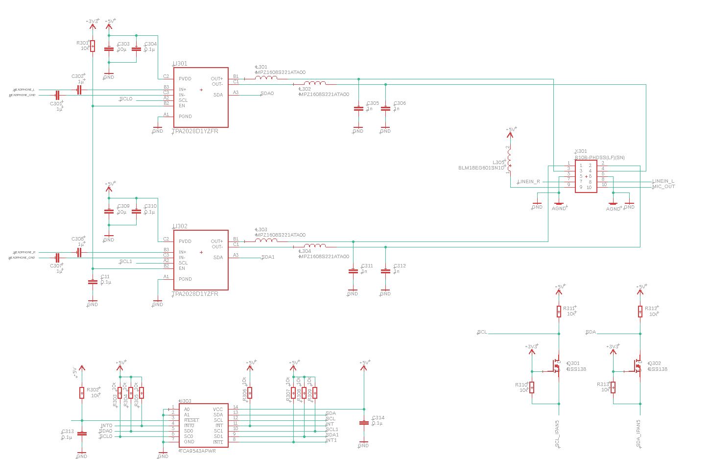

Schaltung überpüfen
Erich H. schrieb:
> ob das so passt
Den teuren Exoten TCA9543 der auch noch mühsam programmiert werden muss
könnte man sich sparen wenn man ein zweites I2C softwarebasiert baut,
oder EN der TPA2028 einfach an Portausgänge legt statt immer
einzuschalten, oder SCLK simpel mit TTL Logik durch eine Steuerleitung
(PortPin) umschaltet.
Wer verbaut WLCSP freiwillig den TPA2028 ausser einem
Smartphonefabrikanten ?
