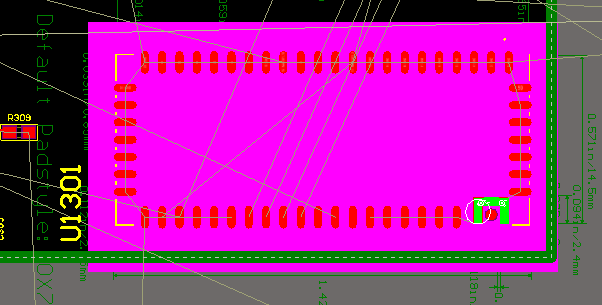

ich habe zwei Fragen zu zwei Abbildungen. Ich möchte einen Bluetooth
Modul von Silicon Lab verwenden. Ich habe mir dazu das passende .bxl
File heruntergeladen und für Altium erzeugt. Nun bin ich beim PCB Design
und weiß nicht, was diese pinke Farbe am Bauteil für eine Bedeutung hat.
Kann ich die so lassen oder muss das geändert werden?

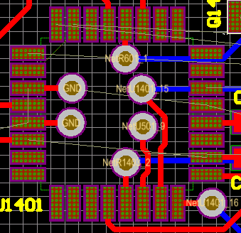

Das zweite Bild zeigt einen AVR. Die Pads sind grünlich markiert. Ich
gehe mal davon aus, dass Altium denkt, der Abstand zwischen den Pads
wäre gering. Wie kann man das denn einstellen?

Gast #6023683
ich habe nachgeschaut und die Mechanical Layer 1,5 und 13 sind pink
markiert. Was sind denn diese Mechanical Layer überhaupt? Normalerweise
arbeite ich mit Eagle und nicht mit Altium.
MfG
Gast #6024128
Ein mechanical Layer ist ein Layerzur zur freien Verwendung. Ich habe
ein paar Layers so verwendet :
- pcboutline - der Rand der Leiterplatte
- Caseoutline - wie die Leiterplatte im Gehaeuse ist. zB Frontplatte,
Kasettenstege, Backplane
- text  -  beschriftung von funktionellen Zonen, Unterteilungen
- dimensions - dimensionierungen, Abstaende, feste positionen
- mech - mechanisches Zeug, zB Kuehlkoerper, Schrauben, Kabelbinder,
#6025477
Die Farben lassen sich einstellen, per default ist dieses Pink der
Bottom Solder oder KeepOut. Wie Peter schrieb einfach mal Shift-S in den
single Layer Mode wechseln und die Lagen durchgehen. Aber das Fill macht
auf beiden Lagen keinen Sinn.

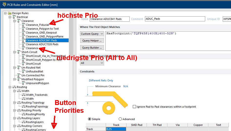

Den minimalen Abstand zwischen den Pads oder besser gesagt generell
lässt sich in den Design Rules einstellen. In meinem Screenshot sieht
man, dass ich für den Footprint vom Mikrokontroller eine eigene Regel
erstellt habe - kann man, muß man aber nicht. Die Rules werden von oben
nach unten abgearbeitet trift eine zu werden die anderen Regeln nicht
mehr angewendet.
Zu der Bedeutung der Mech. Lagen, generell sind die universell aber die
IPC gibt einige Lagen vor (Fadenkreuz im Schwerpunkt, Äussere
Grenzlinie, 3D Outline,...). Daran sollte man sich halten, benutzt man
den IPC Bauteil Wizard hat der schon Lagen vordefiniert. Mach mal eine
neue PCBLib und erstell ein Bauteil mit dem Wizard dann siehst Du welche
Lagen benutzt werden. Ist aber auch ein wenig von der AD Version
abhängig in 17 und drunter waren die fix (in 18 ?) in 19 und drüber ist
die Bedeutung der Lagen einstellbar und wird von Programm beim Import
oder Erzeugen berücksichtigt.
PS: bevor Bauteile platziert werden sollte man im PCB mechanical layer
pairs anlegen. Z.B. liegt auf Mech13 die physikalische Aussenkante vom
Bauteil, Definierst Du ein Pair mit 14 wandern die Information von 13
nach 14, wenn Du das Bauteil auf den Bottom wechselst.
