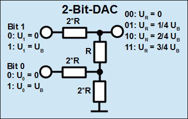

Ich versuche die funktionsweise eines r2r Netzwerkes zu verstehen und
muss feststellen dass wir in der berufsschule nie widerstandsnetzwerke
mit 2 oder mehreren spannungsquellen durchgenommen haben.
Wenn bei einem 2 bit dac wie im bild die bitkombination 11 eingestellt
wird bin ich bezüglich der spannungsaufteilung etwas überfragt. Nach der
tabelle müssten 3/4 ub am ausgang ankommen aber ich kann mir einfach
nicht erklären warum.
Villeicht hat ja jemand nen nützlichen link zu widerstandsnetzwerken mit
mehr als einer spannungsquelle parat oder ne gute erklärung.
Grüße
Gast #6024152
Naja so schwer ist das nicht, kann man mit Grundlagen wissen zum Thema
spannungsteiler lösen.
Wenn am unteren Anschluss Ub anliegt so liegt am unteren Knotenpunkt
immer Ub/2 da spannungsteiker 2R/2R vorliegt.
Folglich ist von Interesse wie sich die verbleibenden Ub/2 aufteilen.
Betrachtet man da denn oberen spannungsteiler ergibt sich logischerweise
2/3 Ub.
Gast #6024179
Wenn also am unteren knoten zwischen den beiden 2r 1/2 ub anliegen,
liegen zwischen diesem punkt und dem oberen anschluss 1/2 ub?
Sind 1/2 ub über 3r... dann sind am ausgang
(1/2)/3 ub wären 0,16 ub × die 0,5 offset
Klingt nicht richtig so wie ich das gerechnet habe :(
Gast #6024208
die Annahme dass am unteren Knoten 1/2 U anliegt, ist falsch.
Wenn du diesen Knoten betrachtest hast du einen Spannungsteiler, dessen
unterer Widerstand 2R beträgt,
Der obere widerstand ist eine Parallelschaltung von 3R und 2R, ergibt
6/5R.
Daraus ergibt sich eine Spannung von 5/8U am unteren Knoten.
Gast #6024257
Index von Masse beginnend.
R4-|----Udac
   R3
R2-|
   R1
 Masse
R3 = 1kOhm Rest 2kohm
00 = 0
0V--R4-|----Udac
       R3
0V--R2-|
       R1
     Masse
01 = (5V/(R2+(R1||R3+R4)) *R4
   = (5V/(2k+(2k||2k+1k)) *2k
   = 1,25V
   = 1/4
0V--R4-|----Udac = 1,25V
       R3
5V--R2-|
       R1
     Masse
10 = (5V/(R4+R3+(R2||R1)) *(R3+(R2||R1)
   = (5V/(2k+1k+(2k||2k)) *(1k+(2k||2k)
   = 2,5V
   = 2/4
5V--R4-|----Udac = 2,5V
       R3
0V--R2-|
       R1
     Masse
11 = (5V/(R2||(R3+R4)+R1 = (5V/(2k||(1k+2K)+R1) = 0,0015625mA
   = 0,0015625mA * R1 = 3,125V über R1
   = 5V - 3,125V = 1,875V über R2||(R3+R4)
   = (1,875V/(R3+R4))*R4 = 1,25V
   = 5V - UR4 = 5-1,25V
   = 3,75V
   = 3/4
5V--R4-|----Udac = 3,75V
       R3
5V--R2-|
       R1
     Masse
Gast #6024643
Bei linearen Netzwerken gilt der Überlagerungssatz, d.h. du kannst jede
Spannungsquelle einzeln betrachten und die einzelnen Ergebnisse am Ende
addieren.
zu beachten ist dabei, dass du alle Spannungsquellen, bis auf eine,
kurzschließt und nicht offen lässt.
bei der Berechnung von Chris reicht es also die Fälle 01 und 10 zu
berechnen. Für den Fall 11 kann man dann die beiden Spannungen einfach
addieren.
#6024766
Bedauerlich.
1) Gemeinsame Quelle:
                  2 R
Ub                ____                Ir = 0
o--------*-------[____]------*------o Ur
Da       |                  ---
Bit 0 =  |                  | |  R
Bit 1    |                  | |
         |        2 R        |
Ub       |        ____       |
                            | |  2 R
22
23
                            ___
24
25
26
27
2) Dreieck-Stern-Umwandlung der oberen drei Widerstände:
28
29
         4/5 R             2/5 R
30
Ub       ____              ____           Ir = 0
31
o-------[____]------*-----[____]--------o Ur
32
33
34
35
                   | |  2/5 R
36
37
38
39
40
41
                   | |  2 R = 10/5 R
42
43
44
45
46
                   ___
47
48
49
3) Spannungsteiler:
50
51
Ur = (2/5 R + 10/5 R) / (4/5 R + 2/5 R + 10/5 R) * Ub
52
   = 12 / 16 * Ub
53
   = 3/4 Ub
