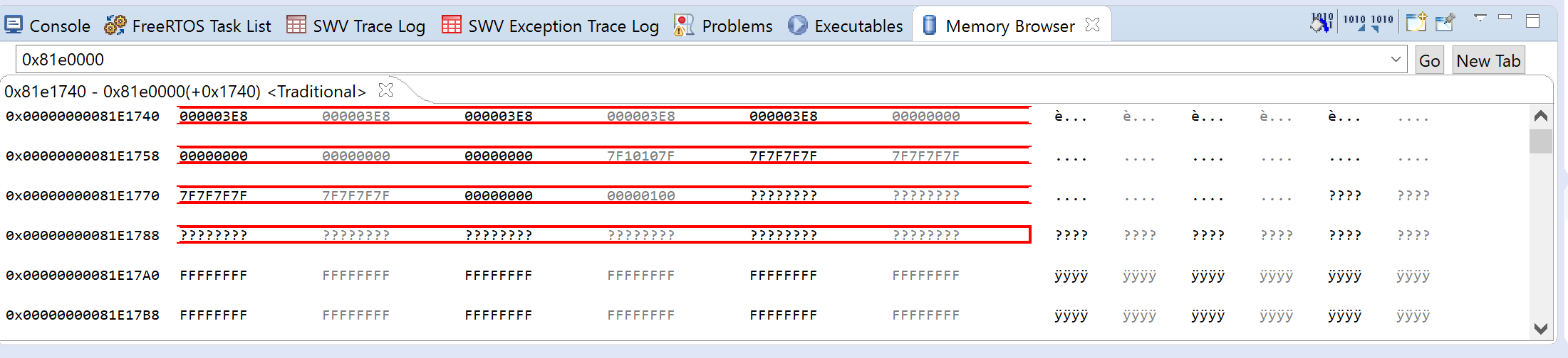

ich habe einen Teil des Flashs eines STM32H743 für das nichtflüchtige
Speichern einiger Programmdaten vorgesehen, d.h. sie werden alle paar
Stunden geschrieben. Jetzt kann ich plötzlich, nachdem es einiege Zeit
lang funktionierte, einen bestimmten Speicherbereich nicht mehr lesen.
Die Speicherung erfolgt inkrementell, d.h. der nächste freie
Speicherbereich wird beschrieben und alles gelöscht wenn der Sektor voll
ist. Der aktuelle Bereich ist bisher nur ein einziges Mal beschrieben
worden, es sollte daher also keine Verschleißerscheinung sein. Alles vor
und hinter diesen paar Bytes ist aber weiterhin lesbar, es handelt sich
also nur um diese paar Bytes. Im Bild kann man sehen, dass der
Memory-Browser an diesen Stellen nur Fragezeichen anzeigt. Ich kann
nicht ausschließen, dass das letzte Speichern der Daten in irgendeiner
Weise unterbrochen wurde oder Fehlgeschlagen ist. Hat jemand so etwas
schonmal gesehen? Kann man verhindern, dass der Prozessor dann direkt in
einen Hard Fault geht?

Natürlich ist der Speicherbereich "lesbar". Es kann nur sein, dass bei
Lesen ein ECC-Fehler auftritt (Einbit oder Mehrbit). Dabei wird aber nur
ein Flag im Flash-Statusregister gesetzt und - falls nicht maskiert -
ein Interrupt erzeugt. Vermutlich ist der also zwar eingeschaltet, aber
der Interrupt-Handler nicht da oder der erzeugt absichtlich einen
HardFault.
Da immer ganze 32-Byte-Blöcke über ECC gesichert werden, darf man beim
Schreiben nätürlich jeden dieser Blöcke nur EINMAL beim Programmieren
"anfassen". Und wenn während der Schreiboperation etwas schiefläuft, ist
mindestens der Inhalt dieses kompletten Blocks hinüber ...
