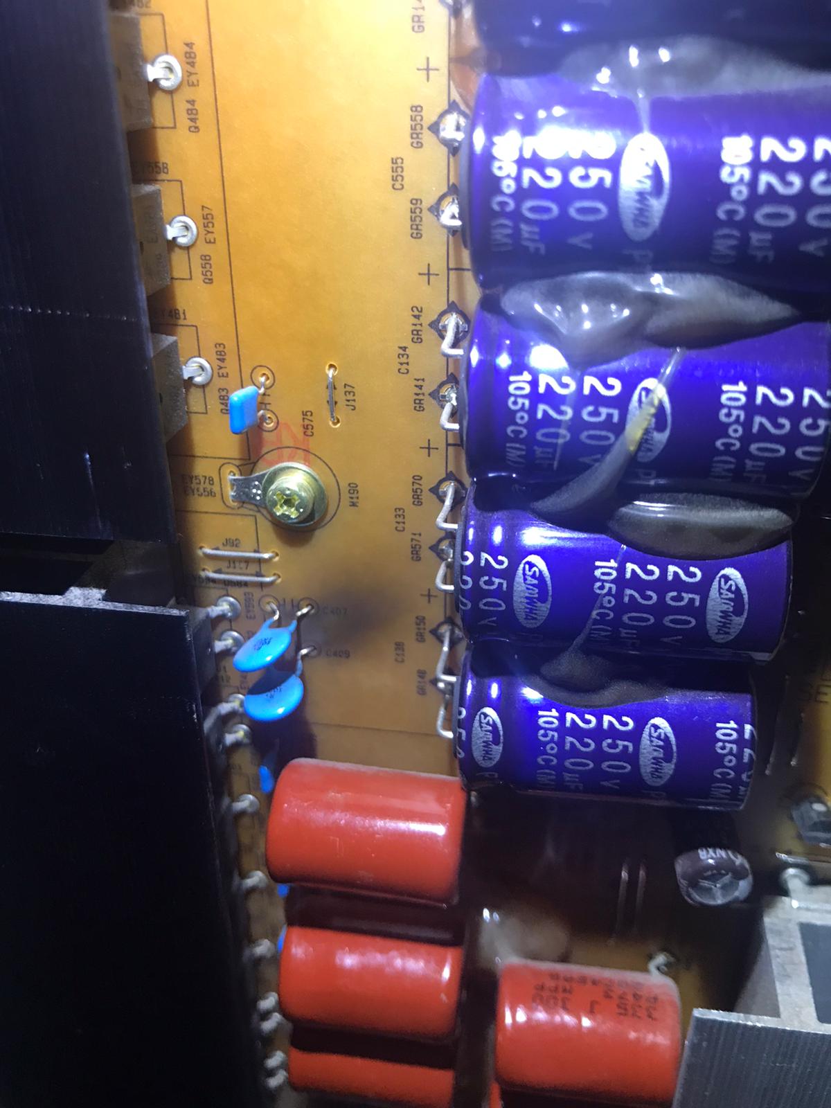

Hi Leute,
vielleicht kann mir jemand weiterhelfen. Meine Tochter hat TV geschaut,
da gab es einen recht lauten Knall und die Kiste war aus.
Ich (Laie mit Grundkentnissen) hab' das Teil abgehängt aufgeschraubt und
draufgeschaut. Eine Stelle (Ysus-board) war verdächtig - siehe Anhang.
Bei Stromversorgung leuchtet die LED und ich kann per Fernbedienung
einschalten. Es klickt kurz das Relais auf dem Netzteil (an) und
dann gleich nochmal(aus). Ansonsten geräuschlos.
Wiederhole ich das ganze mit dem Ysus-board abgetrennt, lässt sich der
TV
einschalten (Relais klickt an) und auch ausschalten, aber man sieht
nichts auf dem Schirm.
Lasse ich das Flachband am Ysus-board dran, aber nicht das Kabel vom
Netzteil, fängt das Ysus an recht laut zu sirren. Ist es ab, hört man
nada.
Vorschläge oder Ideen?
