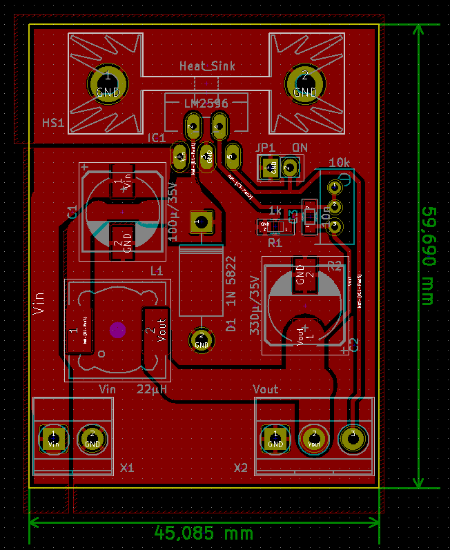

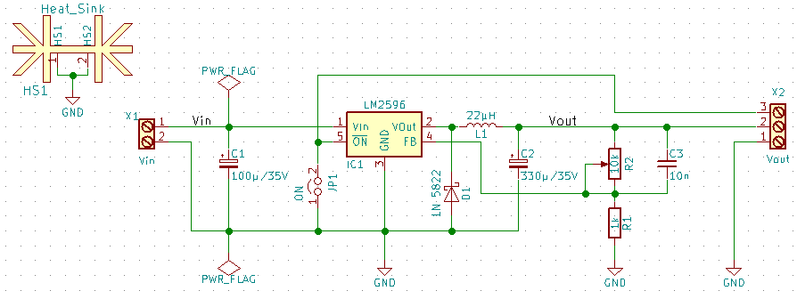

Schaltplan und Layout habe ich angehängt. Aufgebaut ist die Schaltung
z.Z. auf einer selbst geätzten Platine.

Ist das eine einseitige Platine? Das Layout finde ich
verbesserungswürdig. VOut muss durch die dünne Leitung zwischen Pin 1
und 3 durch. Vielleicht ist bei der selbst geätzten Platine die
Leiterbahn dazwischen einfach etwas sehr dünn geworden?

#6033052
Im Datasheet von National Semiconductor ist ein völlig anderer
einseitiger Layoutvorschlag drin, und dieser basiert auf dem Gehäuse mit
versetzten Anschlüssen, wie hier im Thread. Michael hatte sich evtl an
der Anordnung im Layout von ON SEMI orientiert, das aber einen Regler
mit nicht versetzten Anschlüssen vorsieht. Wodurch bei versetzten
Anschlüssen das Pin2 Problem entsteht.

zum Layout:
Es ist ein einseitiges Layout. Es ist ein Testlayout, mit der
Kupferseite auf der Bestückungsseite, um später die gleichen
SMD-Bauelemente einsetzen zu können. Testweise habe ich den Track des
Output Pin des LM2596 (Pin 2) mit etwas Draht im Querschnitt erhöht.
Keine Veränderung.
Ja, ich habe mich am Beispiellayout orientiert.

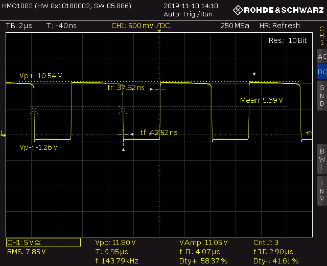

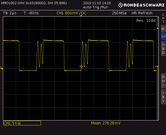

Weiterhin sind zwei Bilder mit dem Signal am Schaltausgang angehängt.
Bei Belastung ist die Schaltfrequenz 143kHz (siehe Output_2A). Bei sich
ändernder Last bleibt die Frequenz in etwa konstant. Bis sich irgendwann
ein Signalbild von Output_300mA einstellt. Bei diesem Ausgangsstrom habe
ich eine Ausgangsspannung von 5,7V.
Die Restwelligkeit von Vout ist lastunabhängig bei etwa 100mV.

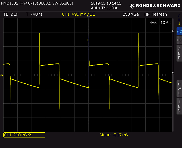

Die "Schräge Rampe" der Spannung ist normal (Auf- und Entladen des
Kondensators). Der ESR macht sich in der Sprunghöhe zwischen steigender
und fallender Flanke bemerkbar (ca. 200mV). Die "Nadel" (ca. 500mV)
jeweils direkt nach dem Sprung würde durch einen schnelleren
Keramikkondensator reduziert werden.

Da geht der Schaltregler wegen zu geringer Last in den
diskontinuierlichen Modus über - die Signalform ist dann normal.
