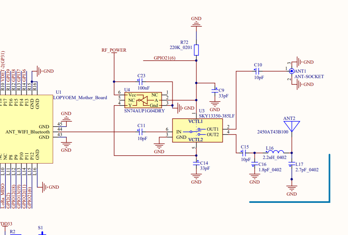

Welchen Sinn haben folgende Kondensatoren?
Gast #6049482
ich habe noch eine Frage zu den 10pF Kondensatoren. Wieso ist am Pin 6
des SKY13350-385LF ein weiterer 10pF angeschlossen? Würde nicht einer
reichen?
MfG
Kevin
Gast #6049507
Kevin schrieb:
> Ich sehe, dass C10 und C15 schon vorhanden ist. Welchen Sinn hat
> da noch
> C11?
Ich habe keine große Ahnung von HF, aber ich nehme an, dass eben
sichergestellt werden muss, dass das Eingangssignal auch tatsächlich
DC-frei ist.
Man denke bspw. an Abweichungen im GND-Potential etc.
Datenblatt verlangt ihn.
Gast #6049568
Mike schrieb:
> Ulkig ist, dass ein Kondensator die Bezeichnung L17 trägt.
Da hat der Autor des Schaltplanes beim Namen als erstes wohl ein "L"
getippt.
Namen sind Schall un Rauch.
Hauptsache ist, dass sie nicht doppel vorkommen.
