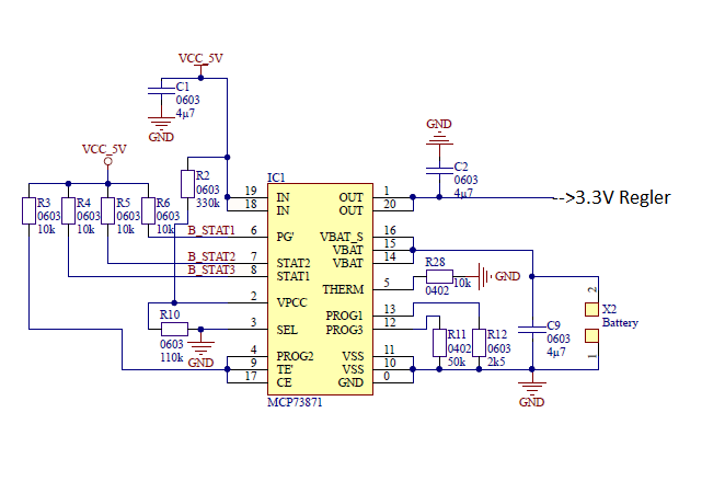

ich habe ein Problem mit unserem Batterie-Laderegler, einem MCP73871.
Die Schaltung habe ich angehängt.
Der Laderegler wird über einen externen Anschluss mit 5,2V versorgt.
Wenn eine Batterie an den Laderegler angeschlossen ist passiert
folgendes:
Zunächst wird die Batterie ganz normal geladen. Sobald die
Ladeschlussspannung erreicht ist (ca. 4.2V) wird die Batterie auf diesem
Level gehalten.
Nach einiger Zeit (ca. 12h) hört der MCP73871 dann plötzlich auf, die
Batterie zu laden und deren Spannung sinkt ab, bis sie irgendwann auf
<3,7V sinkt und die Batterie-Schutzschaltung die Batterie trennt.
Leider kann ich im Schaltplan und im Datenblatt keine Ursache für dieses
Problem finden.
Hat jemand eine Idee, wo das Problem (abschalten des Batterie-Ladens
nach ~12h) kommt? Wie muss man die Schaltung ändern, damit der Akku
dauerhaft geladen bleibt?
Was wir bisher probiert haben:
* Ändern des Spannungsteilers an VPCC (ohne Erfolg)
* Ändern der Pin-Beschaltung an !TE! von Pullup zu Pull-Down (ohne
Erfolg)
* Ändern des maximalen Ladestroms (Eingestellt über Widerstand) (ohne
Erfolg)
Ich freue mich auf eure Ideen!
