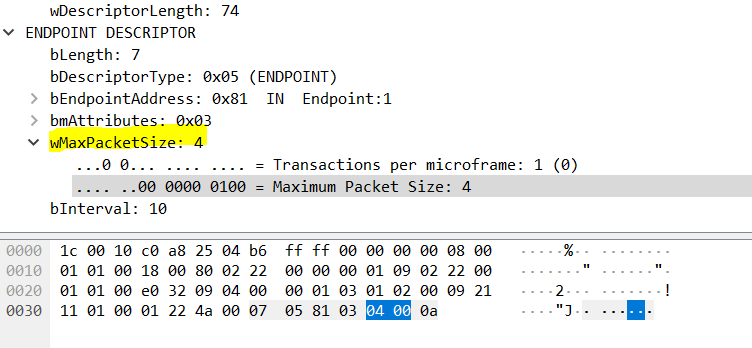

Ich versuche hier ein HID-Device mit einem STM32F103 zum laufen zu
bekommen. Habe dazu CubeMX zur konfiguration verwendet. Grundsätzlich
funktioniert das ganze auch. Das heisst, das Device wird vom PC erkannt
und enumeriert und im Device Manager als HID angezeigt. Jedoch meldet
sich der STM immer mit wMaxPacketSize = 4 an, anstelle von 64.
Hatte jemand bereits ähnliche Probleme?
Habe Wireshark zu Überprüfung verwendet.

Angehängt ist ein Bild von Wireshark.

Gast #6036728
ist so auch richtig/möglich
/*bMaxPacketSize*/
ist die Größe nur für die Enumeration.
Die HID-Buffer werden im Configuration Descriptor gesetzt.
Pieter

Vielen Dank für deine Antwort.
Ich habe das Problem gefunden.
Hintergrund:
Ich wollte diesen Code
https://github.com/chandong83/stm32_i2c_to_usb_hid_multitouch
Mit dem neuen CubeMX verwenden.
Nach dem erzeugen des Codes mit dem neuen CubeMX funktionierte der
TouchScreen jedoch nicht mehr korrekt. Das analysieren mit Wireshark hat
besagten Unterschied im Descriptor gezeigt.
Weitere Analysen haben nun gezeigt, dass in der Datein usbd_hid.c ein
Abschnitt HID_MULTI_TOUCH_ReportDesc fehlt. Dieser Abschnitt ist in
besagtem Projekt vorhanden.
nach dem Austauschen der Dateien usbd_hid.c und .h im Ordner
Middlewares/ST/STM*".../Class/HID/Src und Inc, funktioniert der Touch
nun wieder und der Descriptor meldet nun auch wieder die 64 Bytes.
Weiss jemand, ob HID_MULTI_TOUCH_ReportDesc von ST in der HID Klasse
enthalten war/ist, oder ob dies vom ersteller des Github projektes
hinzugefügt wurde? Leider gibt es beim Projekt keine vernünftige
Code-History. Daher lässt sich dies nicht direkt nachschauen.
