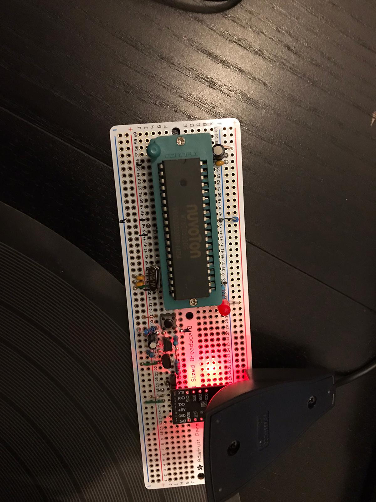

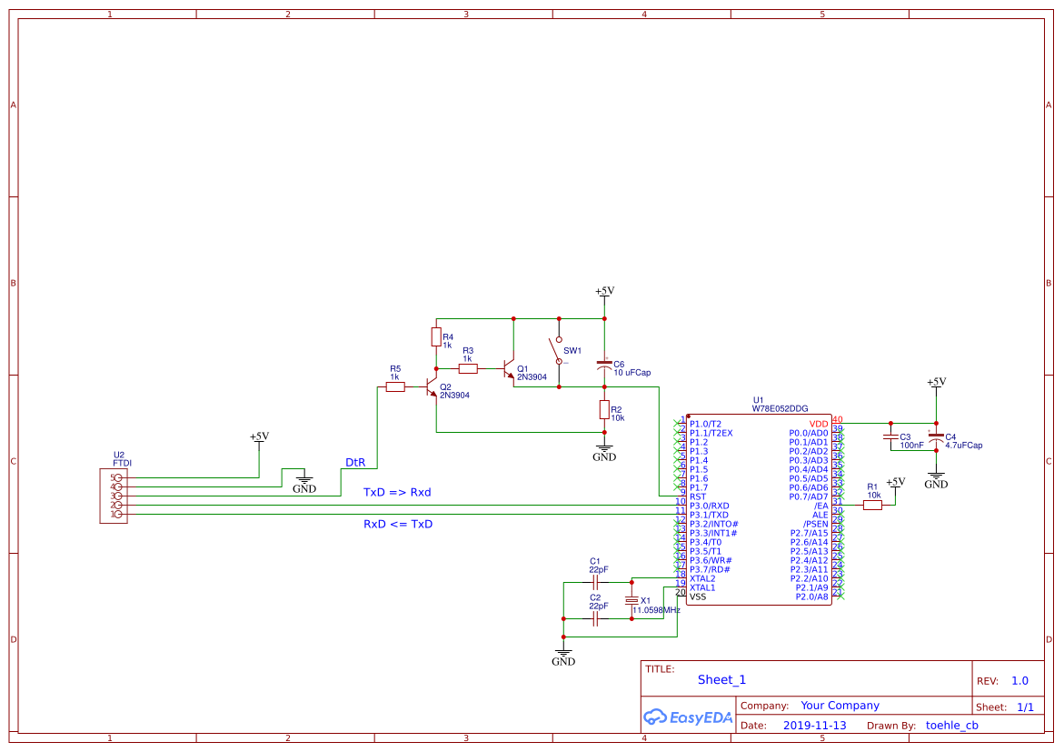

OP #6045729
Für alle die es Interessiert,
Den Winbond w78e52-24 mit einem Nuvoton w78e052DDG zu ersetzen geht.
Ich hab mit dieser Anleitung:
https://www.electroschematics.com/nuvoton-w78e052d-microcontroller-quick-guide/
Die im anhang befindliche Schaltung gebaut.
Mit diesem Programm:
https://www.nuvoton.com/hq/resource-download.jsp?tp_GUID=SW0320120105135349
hab ich dann die im Anhang liegende *.hex Datei geflasht und es Spielt
wie erwartet.
Ich werd mich mit dem 8051 kram eventuell noch ein wenig beschäftigen!
