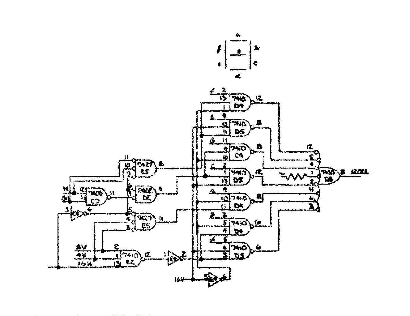

Hallo, diese Schaltung hätte das Potential einer Testfrage. Ich kenne aber das Ergebnis nicht. Also, was bewirken die Segmente der Anzeige an den Eingängen der NAND-Gatter 7410? MfG
Da scheint ein BCD-Code mit der 7Seg.Anzeige auf Übereinstimmung geprüft zu werden. Ja, das waren noch verrückte Zeiten. :) PS: Hab ich bestanden? ;P

Teo D. schrieb: > Da scheint ein BCD-Code mit der 7Seg.Anzeige auf Übereinstimmung geprüft > zu werden. Vermutlich ein bischen anders: Rechts werden die Segmente der anzuzeigenden Ziffer angeliefert, und links kommen von Zeilen und Spaltenzählern die Koordinaten aller Segmente, an denen dann bei Übereinstimmung das Videosignal aufgetastet wird.

Hallo Hp M, ich bin erst am Anfang meiner Untersuchung, um dass zu verstehen. Mfg
Hp M. schrieb: > Vermutlich ein bischen anders: > Rechts werden die Segmente der anzuzeigenden Ziffer angeliefert, und > links kommen von Zeilen und Spaltenzählern die Koordinaten aller > Segmente, an denen dann bei Übereinstimmung das Videosignal aufgetastet > wird. Das macht deutlich mehr Sinn, wenn man bedenkt dass dies für ein VideoGame ist. PS: Danke für das "ein bischen anders" :)
