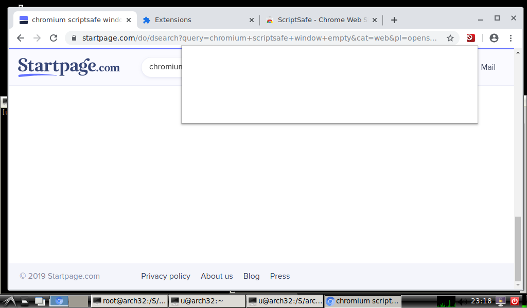

Ich habe archlinux32 auf einem älteren Rechner installiert (pentium4).
Dazu den Browser "chromium" mit der extension "scriptsafe".
Das hat gut funktioniert.
Nach einem Neustart allerdings funktioniert scriptsafe nicht mehr.
Klickt man auf das scriptsafe-symbol, erscheint ein leeres Fenster.

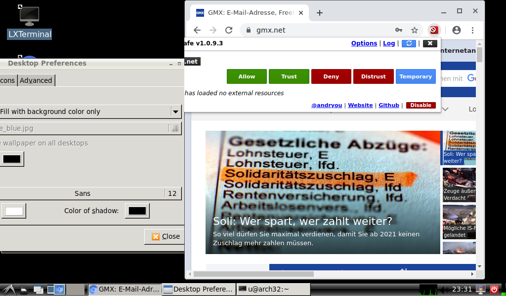

Ich habe es wieder hingekriegt.
Vorher hatte ich in Desktop-preferences die Fontgröße von 12 auf 10
verstellt.
Danach ging es nicht mehr (d.h. scriptsafe-windows bleibt leer)
Nach einem Rückgängigmachen (Fontgröße 10 -> 12) geht das
scriptsafe-window wieder, siehe Bild.
Da der Bildschirm klein ist (1024x600), wäre mir eine kleinere Fontgröße
ganz recht.
Ideen ?
Gast #6039330
sieht mir danach aus als hätte scriptsafe einen mindestanforderung die
Du mit der Fontgrösse nicht erreichst.
schau mal in den Quelltext der Erweiterung
die erweiterung selber ist nur ein Archiv das sich entpacken lässt
und da sollte mindestens ein Javascript in dem Archiv stecken.
müsstest Du mal reinsehen ob es da eine Fenstergrösse gibt die es
verlangt,
oder gar eine Fontgrösse abgefragt wird
besonders relative Fontgrössen können auch in verlinktem css (ebenfalls
im archiv ggf embedded)
Ärger machen wenn keine Alternativen genannt sind.
Am einfachsten benutzt Du dafür den Chromium debugger
der sollte Dir auch Fehler der Erweiterungen anzeigen können zur
Laufzeit
(dazu müsstest Du die Fontgrösse kurz wieder runtersetzen)
das hilft meistens um die Suche nach dem Problem drastisch zu
reduzieren.

Also, ich bin etwas weitergekommen und habe einen weiteren Font
installiert.
Ich habe bisher immer "ttf-dejavu" bei jeder Grund-Installation von
archlinux verwendet.
Durch Lesen der ArchLinux Doku bin ich auf die Idee gekommen, weitere
Font-Pakete zu installieren, um die zuverlässige Darstellung zu
verbessern.
https://wiki.archlinux.org/index.php/Fonts
Nach dem Installieren von ttf-liberation passt es jetzt.
