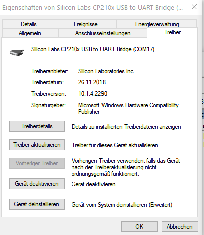

Per USB verbindet man sich mit einem CP21XX, Treiber ist installiert.
Win 10 sollte den eigentlich kennen aber mit Treiber von der CD hat sich
auch nichts geändert.
Im Gerätemanager wird der CP21XX erkannt, kein Fehler, Com10.

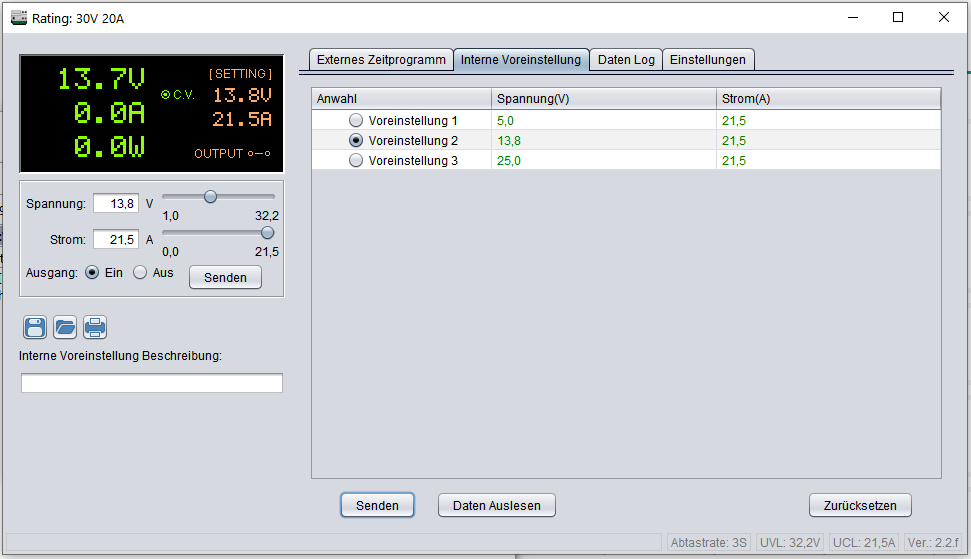

Nach gefühlt 1-2 Minuten startet das auch und sieht zumindest so ähnlich
wie auf den Screenshots bei Reichelt (oder woanders) aus. Leider nur
ähnlich.
Ich sehe keinerlei Werte vom Netzteil (Fenster links oben schwarz) und
ausser der Schnittstelle (hier Com10) kann ich keinerlei Werte
einstellen, alles bleibt auf 0, egal was ich versuche.

OP #6963315
Moin,
so, hier läuft das jetzt auch wie bei temp und ich denke ich habe die
Software auch genau da her.
8bit, zuerst schaust Du natürlich nach, ob im Gerätemanager der Comport
auftaucht wenn der CP210X-Treiber installiert und das Manson angesteckt
ist.
Die Software die ich hier habe ist "pscs_setup_v3.19mw.exe", das dürfte
eine ältere Version der " Manson universal PC control software (Ver
3.3.2)" auf der verlinkten Downloadseite sein.
Was nicht ging habe ich in einem Ordner "Do_not_use" abgelegt und dürfte
der Javakrempel sein, den ich ursprünglich erwähnt hatte.
Alles übrigens auf Win10.
