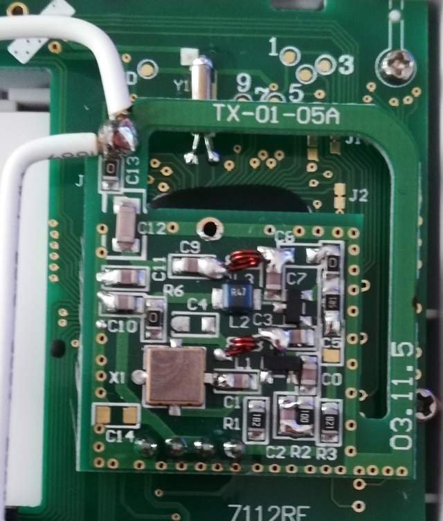

ich würde gerne meine Gastherme über den Raspberry von der Ferne ein -
und ausschalten können.
Meine Idee war, mir ein Thermostat zu besorgen, das auch per Funk
gesteuert werden kann. Dabei bin ich auf [1] gestoßen. Meine hoffnung
war, dass hier einfach ein 433 Mhz signal gesant wird, das ich bereits
jetzt leicht am Raspberry mitsniffen und wieder senden kann.
Nun bin ich draufgekommen, dass auf 868 Mhz gesandt wird. Hier können
alle möglichen Protokolle gesandt werden, leider ist es hier gar nicht
so leicht möglich herauszufinden wie man sich hier reinhacken kann.
Unter [2] habe ich dazu aber ein gutes Tool gefunden das mit dem CC1101
Modul funktioniert. Da es aber sehr viele Einstellungsmöglichkeiten gibt
(Modulation, Adresse) wird das vermutlich auch mühsam sein den richtigen
Befehl herauszufinden.
Anbei ein Foto vom Funkmodul, das im Sender verbaut ist. Hier wird
offensichtlich ein externes Modul verwendet. Meine Idee war, dass man
über das Datenblatt vom Modul die Sendeart herausfinden kann. Dazu
müsste man aber wissen wie es heißt ;-)
Jemand eine Idee wie ich das herausfinden könnte ? Andere Vorschläge wie
den Ein- und Ausschaltbefehl herausfinden könnte ?
lg
Dave
