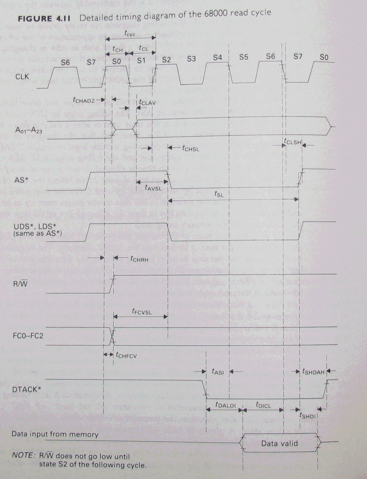

ich habe gerade in einem Retroforum gelesen, dass
der Speicherzugriff (z.B. Lesen) von einem 68K
mind. 4 Taktzyklen dauert. Soweit ich mich erinnern
kann, ist der Zugriff doch asynchron. Folgt man
also dem Zustandsdiagramm für einen Zugriff, dann
kann doch der Zugriff auch deutlich unter 4 Zyklen
erfolgen? (ist auch ein Zugriff in einem Takt
möglich?)

Beim 68k-Bus-Protokoll bestimmen die Flanken der Steuersignale
(AS/DS/ACK) die Zeitpunkte, wann was passiert.  Man muss noch gewisse
Setup- und Holdzeiten einhalten, das war's.  Kein Takt, komplett
asynchron.
Der 68k selbst arbeitet allerdings synchron und erzeugt die
Ausgangssignale in bestimmten Takten und synchronisiert die Eingänge
wieder zu seinem Takt.  Einen kompletten Buszyklus kann er in 4 Takten
abarbeiten wenn die Peripherie schnell genug ist.  Er selbst kann aber
nicht schneller.  Selbst wenn der ACK in Nullzeit kommt.  Beschleunigen
kann man das nur, wenn man den CPU-Takt erhöht[1].

Gast #6042841
foobar schrieb:
> [1] Spätere Versionen (68030?) bekamen Burst-Zyklen, iirc vier Worte in
> 7 Zyklen oder so.
2-1-1-1 Burst beim 030 - wenn die Peripherie da mitmacht. :-)
Korrekt ist aber, dass beim 68000 ein Zugriff mind. 4 Takte dauert, da
/DTACK erstmalig mit der fallenden Flanke von S4 abgefragt wird. Mit S7
ist der Zyklus abgeschlossen.

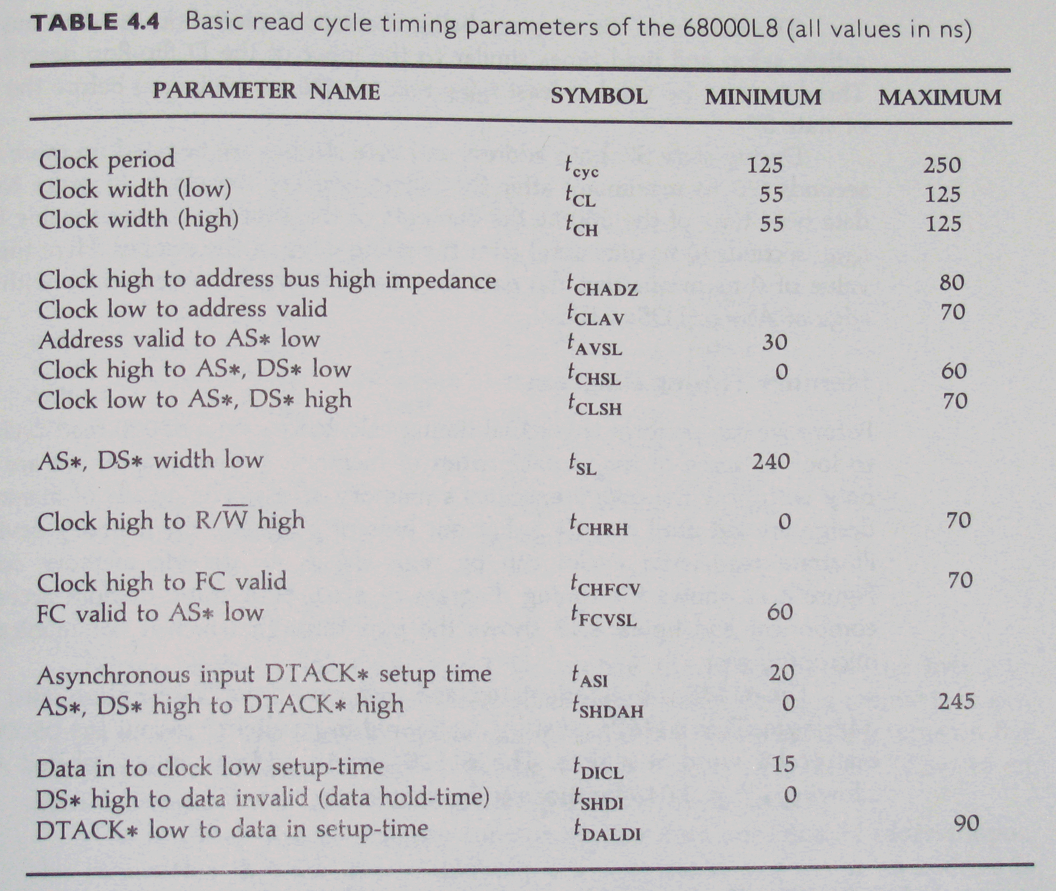

Gast #6043071
68kJeff schrieb:
> Vielen Dank für den Scan, hast du auch einen
> Scan der Tabelle mit den Timingwerten?
> Ist der Scan aus einem Buch oder aus einem
> alten Datenblatt?
Alan Clements "Microprocessor System Design" ISBN 0-534-92568-5
https://www.gettextbooks.com/isbn/9780534925680/
Neben denen von Werner Hilf m.E. das beste zum 68000/020
