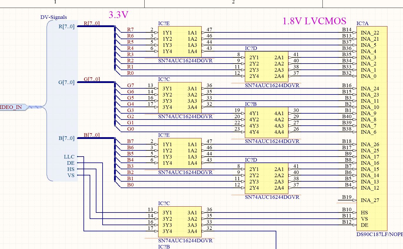

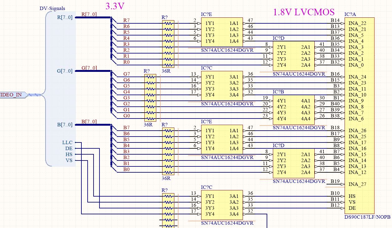

von Holger (Gast)
Hier habe ich nun eine Version mit dem neuen Levelshifter.
Müsste dies ohne Serienterminierung funktionieren?
Oder sollte ich zumindest in der linke Seite (3.3V) eine
Serienterminierung einfügen?
Danke!

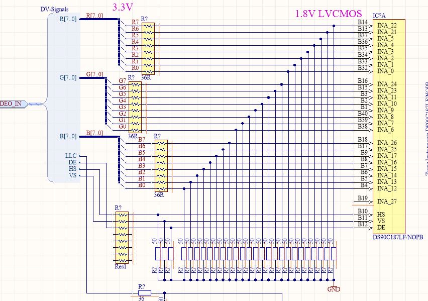

von Holger (Gast)
Hier noch die Version mit Widerständen.
Ich gehe davon aus, dass dies wohl das optimum sein müsste.
Was meinen die Experten?
von HildeK (Gast)
Wahrscheinlich nicht!
Es hängt davon ab, wie lang die Leitungen sind. Wo kommt Video_IN her?
Wie lang sind diese Leitungen? Die Serienwiderstände müssen ganz nahe an
der Quelle sitzen, sonst bewirken sie nichts.
Wenn zwischen den AUC16244 und dem DS90C187 nicht nur wenige cm (mm)
Leitung sind, dann müssen auch Serienterminierungswiderstände an den
Ausgang der 16244!
Wie ich schon schrieb: für mich wäre das Optimum ein Serienwiderstand
direkt an der Quelle, der an die Leitung angepasst ist und am Ende der
Leitung ein Abschlusswiderstand zur Pegelwandlung. So, wie in deinem
IDT-Link vorgeschlagen. Zumal das noch die billigste und platzsparendste
Lösung ist.

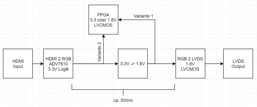

Hab mal noch eine Systemübersicht erstellt.
Am Bus hängt auch noch ein FPGA.
Eventuell würde es dann sinn machen, dieses auch mit an die 1.8V zu
hängen (Variante 1 im Bild). Da dies dann nach dem 244er Treiber wäre.
Vorausgesetzt ich würde den 244er einsetzen.
Jedenfalls denke ich, dass dieses Szenario eher gegen die
Widerstandslösung spricht.

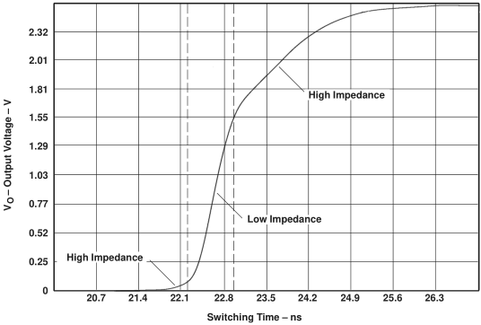

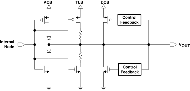

von Clemens L. (c_l)
HildeK schrieb:
> Und bei den Technologien, die behaupten, keine Terminierung zu
> benötigen, wäre ich vorsichtig. Gerade ICs mit 'eingebauten'
> Serienterminierungen haben mir schon manches graue Haar verursacht
> (Xilinx Zynq, i.MX6).
AVC/AUC haben keine fest eingebauten Serien-Terminierungs-Widerstände;
sie schalten zwischen verschieden Impedanzen um:
http://www.ti.com/lit/pdf/scea006
http://www.ti.com/lit/pdf/scea027
Wer (durch Erfahrung) paranoid genug ist, sieht am Anfang von langen
Leitungen wenigstens 0 Ω vor, um die Terminierung bei Bedarf anpassen zu
können.
