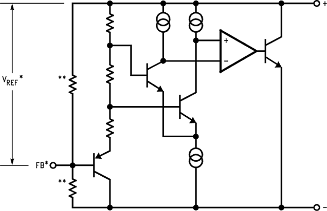

LM4040 mit 4.096 V in TO-92 gibt es bei DigiKey und Mouser.
Falls du eine Referenzspannung mit relativ niedriger Impedanz brauchst,
dann solltest du den Ausgang der Spannungsreferenz direkt benutzen. Und
wenn es die gewünschte Spannung nicht schon gibt, nimm eine einstellbare
Referenz.
(Der LM4040 ist einfach ein LM4041, der den Spannungsteiler zum
Einstellen schon eingebaut hat.)

OP #6050126
Moin,
ich brauche eine für den Arduino als Referenzspannung, da ich mit diesem
andere Spannungen bis 50V messen möchte. Dieser hat intern ja nur 5%
Toleranz. Somit würde ich von keiner Belastung ausgehen. Den Baustein
vom Conrad hatte ich mit ausgesucht, da dieser nur 0,5% Toleranz hat.
LM4040 -> AREF (Arduino) -> A0 (Spannungsteiler für 50V)
Schaltplan im Anhang geht von dem Adafruit Breakout Board aus
Für mich als Laie wäre ich gefühlt lieber an die 5V ran, daher der
4,096V Wunsch. Aber wahrscheinlich ist das für den Arduino egal ob ich
2,5V nehme.
Mir fehlt nur der LM4040 und für eine Komponente wollte ich nicht so
viel ausgeben, der Conrad ist um die Ecke. Zudem bin ich verwundert,
dass es den einfach nicht häufiger gibt.
Viele Grüße,
Nils
