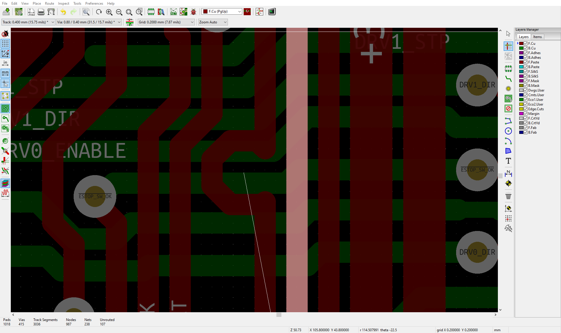

ich layoute gerade in KiCAD und bin auf ein Gespenst gestoßen (siehe
Bild).
An einer Stelle ist ein Rest einer Leiterbahn, anscheinend mit der
Ausdehnung Null. Es führt eine Luftlinie zu einer existierenden
Leiterbahn dorthin, und es wird der korrekte Abstand eingefordert. Alle
Layer sind eingeblendet.
Was ist da, wie kommt es dorthin und vor allem: Wie wieder weg?
Nachtrag: Man bekommt es ausgewählt, wenn man ein Rechteck darum zieht.
Vorher muß man großzügig Platz freischneiden. Dann kann man es löschen.
Ich lasse den Beitrag mal stehen, falls jemand auf ein ähnliches Problem
stößt.
