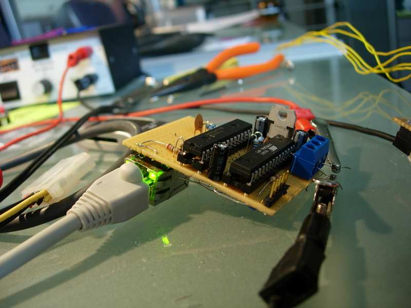

von Nik Bamert (Gast)
Hier noch das besagte Datenblatt des Magjack ;-)
So klein kanns gehen. Als Homebus over Ethernet sicherlich nicht
schlecht, klein und preiswert ;)

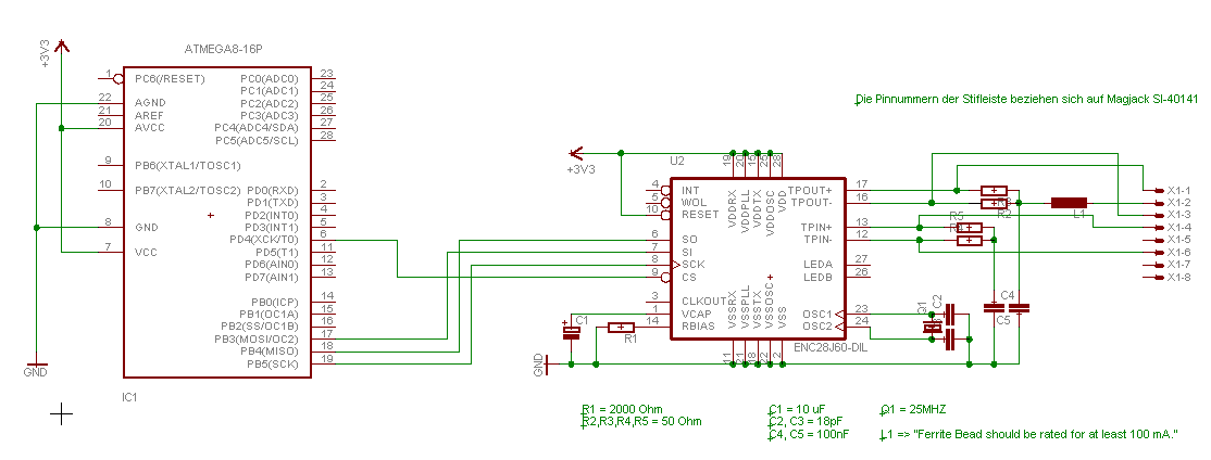

So, ich hab den Schaltplan doch noch hinbekommen. Allerdings habe ich
als Magjack einfach eine Stiftleiste verwendet, die Pin bezeichnungen
X1-1 bis X1-8 stehen dabei für die P1 bis P8 aus dem Magjack Datenblatt
von oben.
Für diejenigen die stattdessen Buchse&Übertrager nutzen empfehle ich
das ENC Datenblatt Seite 9...
von Elektrikser (Gast)
Hallo Nik,
gefällt mir sehr gut. Ich wollte schon länger den Enc verwenden, habe
auch mittlerweile auch ein paar zu hause, aber mir fehlen noch die
Magjacks. Farnell liefert momentan nicht.
Ein paar Fragen hätte ich da:
Welche Spule hast du für L1 verwendet?
Verwendest du die LEDs (siehe Schaltplan) gar nicht? Der Magjack hat
doch welche.
Gruß Elektrikser
Ja eigentlich wollte ich das Magjack als Symbol benutzen, dann hätte ich
auch die Leds angeschlossen. Nur die Magjack Lib hat isch total seltsam
verhalten..naja oder ich habs einfach nicht hinbekommen wie ichs
hinbekommen wollte :)
Die Leds habe ich dennoch angeschlossen, 27k kommt gut hin für die
grünen. Für L1 hab ich zum Test vorerst einfach direkt nen Draht
genommen, nun läuft das ganze aber auf 2 Schaltungen ohne die Spule
nach 2 Wochen immer noch, da frage ich mich obs das Geld wert ist, mir
eine an zu schaffen. Aber 'korrekt' wäre es schon. Die Parameter für
L1 habe ich allerdings direkt aus dem ENC Datenblatt, dort steht leider
auch nicht mehr ausser rated for at least 100mA.
Nik
Ach ja, noch zwei Sachen:
1. Der R1 soll laut den Erratas 2,7k sein statt den 2k. Gibt es da
keine Probleme?
2. Für die Leds 27k? Ist das nicht ein bißchen hoch? ;-)
Ach die Magjacks :-( Ich musste auch erst 2 Wochen auf die Dinger warten
1) Ich weiss ehrlich gesagt nicht, welche Revision ich von dem Enc
habe,
   bei mir hats mit 2k allerdings gleich geklappt, ich werd mal die
Rev nummer auslesen, dann kann ich Bescheid geben obs trotz dem Errata
funzt, oder ob ich einfach die Version habe, bei der mit 2k alles glatt
läuft. Aber ich verwende sogar für die 50 Ohm wiederstände welche mit 47
ohm und 5% Toleranz und keine Spule, klappt aber dennoch
super(vielleicht habe ich einfach Glück :-) )
2) Ähhh, da sollte zwar schon 27 stehen, aber ohne k .. ;)

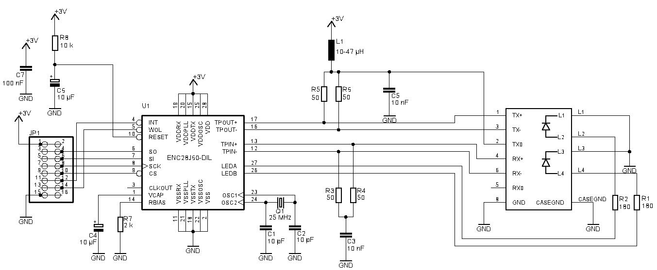

von Nik B. (nikbamert)
Ich bins mal wieder, habe noch entdeckt, dass ich im schaltplan 100
anstatt 10nF geschrieben hatte, Updates(so auch den korrigierten
Schaltplan) gibts ab jetzt auf meiner website:
http://www.nikbamert.com/index.php?seite=elektronik&subsite=udp
Nik

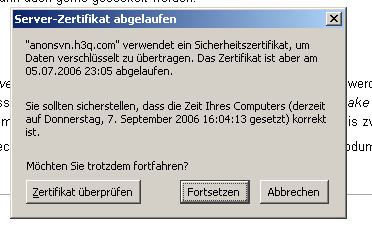

von Thomas P. (Gast)
Zwecks SVN anbei ein Screenshot. Ich kann zwar dann auf "Fortsetzen"
klicken, lande aber dann letztendlich auf der "welcome to trac"
Seite.
Wäre super, wenn Du bei deinem Code auch wieder Doku anhängst. Freue
mich schon darauf!
Beste Grüße und vielen Dank im vorraus
Thomas

von Dirk Broßwick (Gast)
so ... anbei nochmal meine derzeitige Schaltung ...

Ich habe mir auch so ein Board zusammengebaut laut dem
Minimalschaltbild.
Ich lege nur Versorgungsspannung an. Jetzt sollte eigentlich ein Link
aufgebaut werden, wenn ich einen PC über ein gekreuztes Kabel
anschließe. Tut es leider nicht.
Jetzt habe ich eine zweite identische Platine aufgebaut. Habe die
Platinen über ein gekreuztes Kabel verbunden und der Link wird
aufgebaut.
Woran kann das liegen?
Ich benutze den MagJack SI-40138.
von Dirk Böhm (Gast)
Hier ist der Schaltplan
Bitte Bitte den Schaltplan stets als PNG anhängen!!!
von As B. (b-a)
Okay, hier das ganze als png.
Ist evtl. deine Netzwerkkarte defekt? ;-)
Kurz zum Schaltplan:
Wo sitzen denn die 100nF? Diese sollten direkt am ENC sitzen! Du darfst
ruhig mehr spendieren ;-)
Die 10pF am Quarz könnten etwas gering sein; je nach Type natürlich
(22pF bei meinem Board!). Sitzt der Quarz direkt am ENC?
Sofern Du die Möglichkeit hast auf ein Oszi zurück zu greifen, so messe
mal am CLK_Out (Zur Not langt auch ein Multimeter ;-) - Du erkennst dann
sofort ob der ENC läuft oder nicht.
von As B. (b-a)
Der PC hängt normalerweise im Netzwerk dran.
Das mit den Kondensatoren am Quarz sollte ich mal testen, aber ich kann
wenn ich zwei Boards miteinander verbinde Packete hin und her schicken.
von As B. (b-a)
Bevor ichs vergesse. Die Einstellung von der Netzwerkkarte im PC
Automatische Erkennung.
Am Clockausgang liegt eine Frequenz an => ENC läuft.
von Patrick (Gast)
Mein Board läuft nur, wenn ich gar keine Kondensatoren am Quarz habe.
Interessantes Phänomen.
von As B. (b-a)
Kondensatoren raus. Es geht. ARP ging, nur dann sagt Ethereal bei der
ICMP Antwort: Bogus IP-Length. Danke @Patrick. Das war die Lösung.

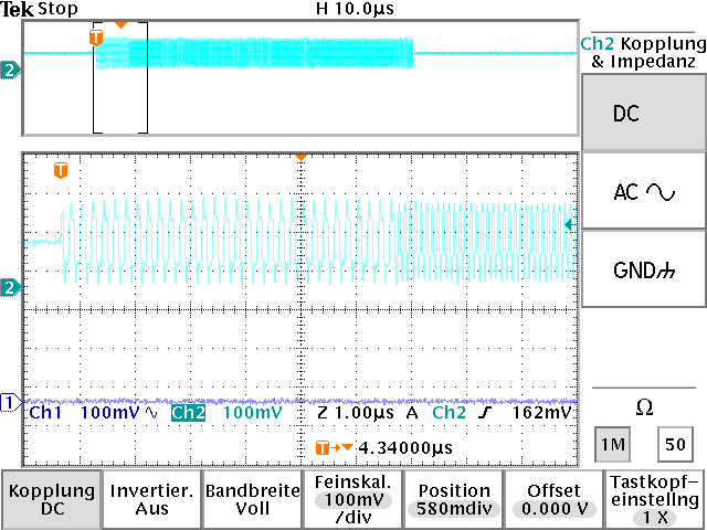

ok, ich hab jetzt den code mal auf meinem atmega644 eingespielt.
Aufbau ist wie der hier im Thread gepostete. Als
Übertrager nutze ich den MagJack SI60062-f.
Registerlesen und Co. klappt  - wie auch bei meinem eigenen Code.
Link LED leuchtet, RX/TX Led blinkt ab und an - wenn ich ein ping
mache blinkt es häufiger (logisch, die ARP Requests).
Aber er empfängt NIE ein Paket. Hier bleibt er dann immer hängen
// check if a packet has been received and buffered
  if( !(enc28j60Read(EIR) & EIR_PKTIF) )
    return 0;
Jmd. ne Idee? :)
 lg Daniel
von Daniel Schäfer (Gast)
Hier mal ein Bild des TX-In Pins.
So ein "Bulk" kommt immer an, wenn die LED leuchtet und wenn Ethereal
ein ARP-Request erkennt (vom PC ausgehender ARP-Request).
Wie gesagt, Software ist die Software hier aus dem Thread.
 lg Daniel
