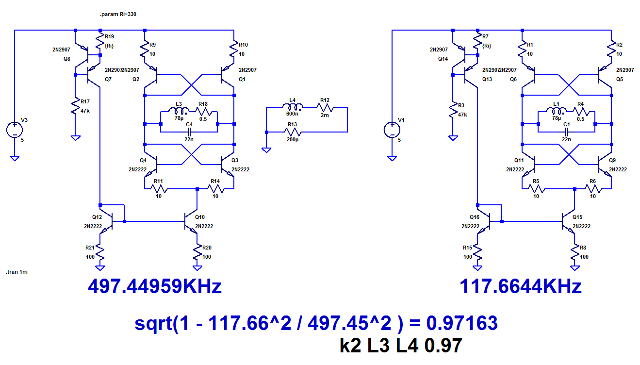

Gast #6052411
Es soll in der Tat mit Schwingkreisen von sehr schlechter Güte
funktionieren.
Ziel ist es den Koppelfaktor eines Transformators zu bestimmen..
K = sqrt(1- f_res0²/f_res_s²)
Dabei wird dem Trafo eine beliebige (aber sinnvolle) Kapazität parallel
geschaltet und die Resonanzfrequenz gemessen. Die Kapazität fliegt aus
der Gleichung wieder raus und muss nur dafür sorgen, das in beiden
Fällen die Frequenz für den magnetischen Kern erträglich ist.
Die größten Erfolge habe ich bisher mit einem doppelt Kreuzgekoppelten
Oszillator erreicht aber ich bekomme leider keine befriedigenden
Ergebnisse im Sinne von 3 korrekten Kommastellen.
Ist die restliche Frequenzabweichung eventuell abstimmbar, indem man die
Verschiedenen fällte mit verschiedenem Strom versorgt, sodass der
Oszillator gerade so schwingt? Nicht, dass das an irgendwelchen
Sättigungseffekten liegt, weil in beiden Fällen die Güte und damit der
eigentlich benötigte Gain anders ausfällt. Würde es helfen die Schaltung
mit Mosfets aufzubauen?
Siehe Anhang.
Die Frequenzen habe ich über eine FFT festgestellt.

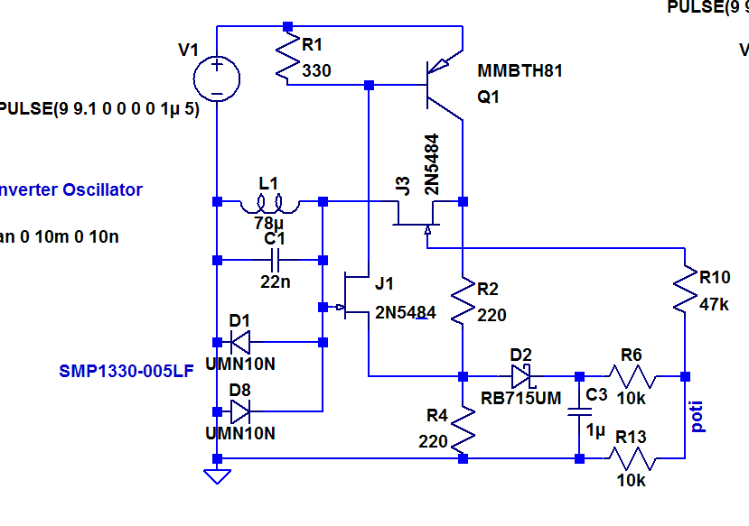

Gast #6053687
ArnoR
ich habe die Schaltung etwas abgeändert, weil der Feedback-Widerstand
mMn keine elegante Lösung ist. Der notwendige Wertebereich ist irgendwie
zu groß und ein Poti ist an der stelle eine kapazitive Hölle
Da der Widerstand den Gain beeinflusst und somit verhindert, dass die
Schaltung Sättigungseffekte erfährt, habe da jetzt eine AGC für arme
reingebaut. (und Bauteile gewählt, die es bei Mouser gibt)
Es wäre lieb, wenn du da mal drüber guckst ob das noch im Sinne des
Erfinders ist.

Schwinger schrieb:
> habe da jetzt eine AGC für arme reingebaut.
> Erfinders ist.
Wenn die AGC in deinem Sinne funktioniert, ist es doch gut. Nach dem
Datenblatt des 2N5484 kann es aber schwer werden, bei Ugs=0 auf 200R
Kanalwiderstand zu kommen. Evtl. wäre einer mit höherem Idss besser. Man
kann zur Regelspannungsgewinnung dann den Schaltungsausgang nehmen, dort
ist die Spannung doppelt so groß. Oder man kann die Verstärkung
vergrößern, dann sollte es auch mit einem Typen mit höherem
Kanalwiderstand gehen.

Bzgl der AGC:
Mit Schaltausgang meinst du den Kollektor des PNPs?
>Nach dem Datenblatt des 2N5484 kann es aber schwer werden, bei Ugs=0 auf >200R
Hmmh. Ich finde es fraglich, ob das sein muss. Der Source des JFETS ist
ja während einer Schwingung einem Spannungsbereich ausgesetzt. Daduch
ergibt sich nur periodisch Ugs=0, aber oft auch Ugs>0. Ich glaube es
muss nur gewährleistet sein, dass der Schwingkreis periodisch
angesteuert wird. Ob das dann keine echten 200R sind sondern
"statistische 200R" sollte nicht wichtig sein.
Was ich grade gar nicht mag, wäre die Tatsache, dass die
Funktionstüchtigkeit der Schaltung ein Simulationsartefakt ist. Ich
möchte offen zugeben, das ich mit JFETs keinerlei Erfahrung habe. Daher
mein Gesuch nach Feedback.

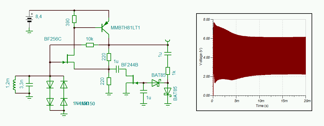

Gast #6053889
Schwinger schrieb:
> Nicht, dass es Missverständnisse gibt: ich war etwas sehr begeistert,
> dass das so klappt. Außer rand und band, um ehrlich zu sein :-)
Freut mich, danke.
Deine AGC wird so wohl nicht funktionieren, da die Steuerspannung für
den JFet gegen Masse erzeugt wird, Source aber mit dem Ausgang mitläuft.
Daher hab ich mal einen Vorschlag angehängt, der ein funktionierendes
Prinzip zeigt.

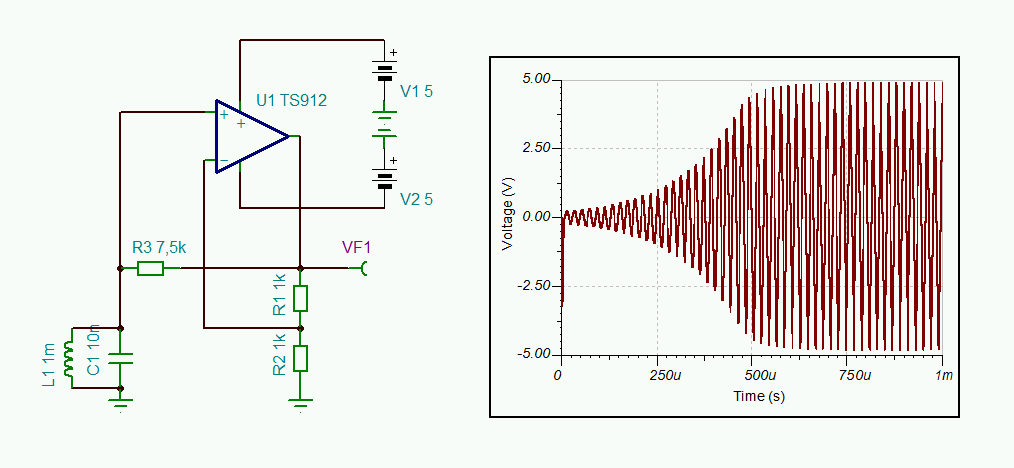

Gast #6053954
ArnoR schrieb:
> Man braucht dann eine Gegentakt-Schaltung.
Am einfachsten geht das mit einem OPV. Siehe Anhang. Vermutlich wird man
dann aber eine symmetrische Versorgung brauchen, weil bei meiner
einfachen diskreten Schaltung negative Eingangsspannungen von -1V oder
mehr auftreten können, die durch die Schutzdioden bei OPVs gekappt
würden.
Gast #6054012
Diese Schaltung habe ich auf und nieder probiert, aber damit klappt es
leider überhaupt nicht. Auch hier braucht man eine AGC, da jede Form von
Sättigung die Schwingfrequenz beeinflusst.
Es kann aber sein, dass die Sättigung wirklich das Einzige ist, was die
Schaltung vom Funktionieren abhält.
Eventuell war meine Fehlervermutung bisher falsch (dass die Schaltung
generell auf der Eigenschwingfrequenz läuft anstatt auf der
Resonanzfrequenz)
Ich habe deine obige Schaltung noch nicht getestet.. muss nebenbei
leider arbeiten.
Wenn man de OPV-Schaltun aber mit einer AGC versieht... wäre das auch
interessant. Die Frage ist, ob das so einfach geht.
Du solltest deine Beispielschaltungen mal versuchen 2x aufzubauen und
den Induktivitäten mal verschiedene Güten geben. Eventuell siehst du
dann, was ich meine, wenn du dir den Output in einer FFT anschaust.
Gast #6054045
Die sollte auch nur das Prinzip zeigen. Natürlich geht die an den
Anschlag, denn da ist ja keinerlei Amplitudenbegrenzung drin, nichtmal
die Dioden, die eine solche Funktion in Grenzen machen.
Ja, geht. Wird z.B. in Wienbrücken-Generatoren so gemacht.
