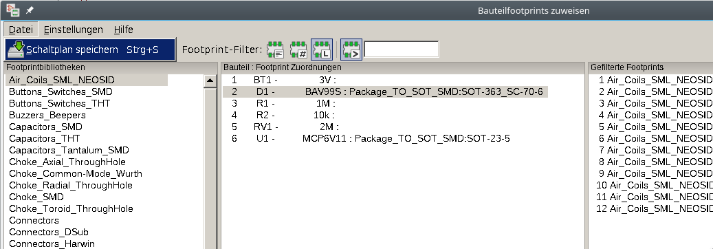

Hallo zusammen
Ich habe folgendes Problem:
Beim einlesen der Netzliste (Pcbnew) entstehen folgende Fehlermeldungen
und ich komme der Sache einfach nicht auf die Schliche.
(Fehlermeldungen in Anhang ersichtlich)
Wie folgt vorgegangen:
1.) Schema erstellt
2.) Annotation durchgeführt
3.) "Electrical Rules Check" durchgeführt
4.) Netzliste erstellt & entsprechende Footprints zugewiesen
5.) Nun beim Layouten in einer Sackgasse.....
Besten Dank für eure Hilfe !
Lg
Steht doch eigentlich da: Es wurden den Bauteilen keine Footprints
(=Gehäuse) zugeordnet.
"entsprechende Footprints zugewiesen"
wie hast du das gemacht ?
Wenn du im Schaltplan ein Bauelement einfügst ist das ja erstmal nur ein
Schaltplansymbol. Wie das auf einer Platine aussehen soll ist damit ja
völlig unklar.
