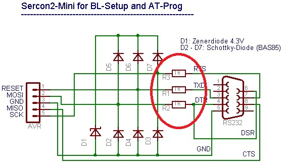

Was machen diese Widerstände?
(Firma: Funkenflug Industries) #6055868
Die RS232 läuft normalerweise mit +-10V, mit den Dioden und den
Widerständen bügelt man das ultra-billig auf 0-5V runter. Funktioniert
meistens, aber nicht immer, also manche RS232-Ports erkennen dann vor
allem den Low-Pegel nicht richtig. Ein MAX232 wäre die bessere Wahl.
Gast #6055876
Digit schrieb:
> Wozu dienen eigentlich die Widerstände bei denverschiedenen
> Serial/Parallelport-Programmieradaptern?
> Strombegrenzung?
Ja, Strombegrenzung (für die Zener), also der klassische Dioden
Vorwiderstand.
Gast #6055902
Die Signalrichtung verläuft doch von links nach rechts. Dann müssten die
Widerstände eigentlich vor den Dioden sitzen und nicht dahinter?
#6055912
Wenn Du irgend etwas ansteckst, weist Du nicht welches Potential das
Teil hat.
Es kann also nicht schaden, denn der "Einschaltstrom" bzw. die
"-spannung" im Zaume gehalten wird.
Selbst zwei Geräte, die die gleichen Spannungen verwenden, können beim
Anschluss richtig große Potentialunterschiede haben.
Gast #6056343
Karl K. schrieb:
> Du programmierst ja mit dem PC den Controller und nicht mit dem
> Controller den PC.
Ok, dann macht das Sinn.
Noch einfacher wäre es, wenn man statt 7 Dioden nur 3 Dioden verwenden
würde:
Für D2, D3 und D4 eine 4,7 Volt Zenerdiode und alle anderen Dioden
könnten doch dann weggelassen werden!?
Moderator (Firma: Titel) Persönliche Seite #6056412
Solche Z-Dioden haben eine deutlich höhere Vorwärtsspannung als die
Schottky-Dioden. Bei verpoltem Eingang hättest du dann also statt -300mV
deutlich mehr auf dem Pin. Kann also gut sein, dass dann bereits
unvorhergesehenerweise die Absolute Maximum Ratings verletzt werden und
die Diode im Controller zu leiten beginnt.
#6056454
Was die Diode im Controller abkann.
Man kann auch die Dioden weglassen und auf die Controller-Dioden
vertrauen. Man kann auch die Widerstände weglassen und drauf vertrauen,
dass die RS232 normgerecht den Strom begrenzt.
Man kann auch aufhören rumzugeizen und die Schaltung so aufbauen wie auf
dem Bild, und sich nicht über rumvagabundierende Fremdspannungen in der
Schaltung wundern.
Oder man investiert mal 20 Eur in einen ordentlichen Programmer und muss
sich nie wieder mit fehlenden RS232-Schnittstellen, langsamen oder nicht
funktionierenden USB-seriell-Wandlern rumärgern.
Ja, ich hab früher auch mit PonyProg und der RS232 gebrannt. Ich hab
aber auch viel Zeit an Fehlersuche gesetzt, weil Reset nicht richtig
getimed war, der USB-seriell-Wandler das Timing versaut hat, ein anderer
Wandler die Handshake-Leitungen gar nicht bedient hat, der Pegel zu
niedrig war...
Mit dem AVR-ISP kann ich von jedem PC mit USB, vom Raspberry, selbst vom
Handy brennen und meist funktioniert es auf Anhieb.
